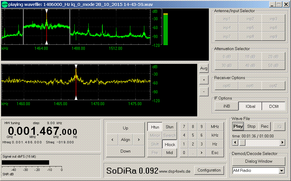

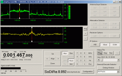

Messagepar Anonymous » 28 Oct 2015 17:00
Sur la frequence et avec la modulation de radio Maria 1467Khz.
Signal très fort actuellement qui éclabousse +/- 15 Khz
Mais que fait le CSA ?
Premiere fois que je vois ça entre 0 et 30Mhz meme la Chine se limite a +/-10Khz

J'ai reçu dès 16h00 le signal du 1467 de Roumoules en Haute Savoie avec une bonne puissance sur une banale radio portable AM.
Au fil des heures et du jour qui se couche le signal était de + en + fort.
A 18h00 il y a eû 2 coupures brêves sans doute pour permettre de commuter sur l'autre systême d'antenne pour la Tunisie, le signal était légèrement moins puissant mais tout à fait convenable quand même.
A 19h58 il y a eû une annonce indiquant que pour continuer à écouter Radio Maria il fallait aller sur internet ou sur un smartphone.
A 20h00 l'émetteur a été coupé.
