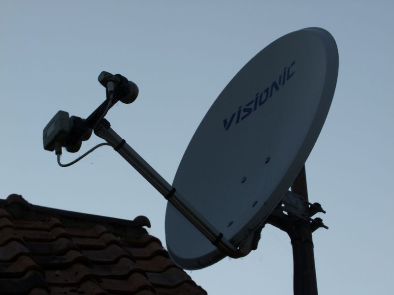

Bonjour,j ai acheté le SAGEM DTR 94160SHD,mais je ne capte rien.Apparement,cela pourrait provenir du fait que ma parabole est une 3 tétes...
Existe t il un récepteur compatible...?

Aurais-tu une photo de ta parabole?
As-tu un récepteur satellite analogique?

Oui,j ai une photo et un recepteur analogique...

Je te conseillerais de mettre une nouvelle parabole (25 Euros) que tu pointes sur ASTRA 1 (à l'aide de ton démo analogique en allant sur une chaîne analogique ASTRA 1) et que tu raccodres à ton SAGEM TNT SAT , c'est la meilleure solution à mon avis.
Le SAGEM n'aime pas le DISEQC (le fait de recevoir plusieurs satellites) , il n'est pas compatible.
Sais-tu comment faire pour mettre la photo sur le forum?

non,je ne sais pas pour la photo...
j ai vu qu un récepteur de marque Strong serait compatible,mais il n est pas HD...
je présume que méme avec une TV HD,si le récepteur n est pas HD,je ne vais pas recevoir de contenus en HD..?

Voila...

D'après ta photo, tu as un monobloc pour Hot Bird/Astra et un LNB simple pour AB3. Comme l'a dit julien74, il doit y avoir un problème avec le DiSEqC et ton terminal TNTSAT je pense (à vérifier dans le topic de ce terminal). Il me semble que le STRONG gère le DiSEqC mais il n'est pas HD comme tu l'as dit.
bebert a écrit:je présume que méme avec une TV HD,si le récepteur n est pas HD,je ne vais pas recevoir de contenus en HD..?
En effet.

Messagepar julien74 » 24 Juin 2009 20:40
Tu ne peux pas personnellement rajouter une parabole?
Je suppose que tu as un récepteur satellite numérique qui te permet de recevoir les chaînes en clair de ASTRA 1 / HOT BIRD?
Si oui , mets ce récepteur sur la radio d'ASTRA 1 EUROPE 1 par exemple et ensuite branche la prise SAT IN de ton SAGEM sur la prise SAT OUT de ce récepteur tout en laissant ce récepteur allumé , normallement , tu devrais enfin avoir les chaînes TNT SAT sur ton SAGEM (sauf ARTE , DIRECT 8 , LCP et BFM TV).
