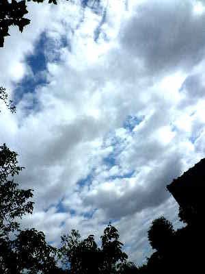

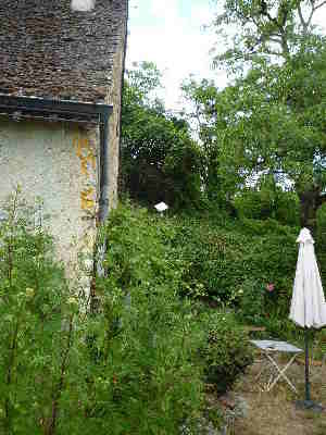

Messagepar ALPHEE » 22 Juil 2015 19:45
Voici une vue de l'antenne de face :
Vu 990 fois
Voici ce que voit l'antenne :
Vu 990 fois
Ce qui semble dégagé.

Messagepar ALPHEE » 22 Juil 2015 19:49
PS les images doivent être retournées, notamment pour la seconde, la végétation se trouve ne bas de la photo.
Photo tourné par le moderateur7715 :wink:

Messagepar julien74 » 23 Juil 2015 13:01
Superbes photos merci :D
Sur la 2ème photo ce qui pourrait expliquer tes soucis, ce sont les branches que l'on voit tout en haut, tout à gauche.
