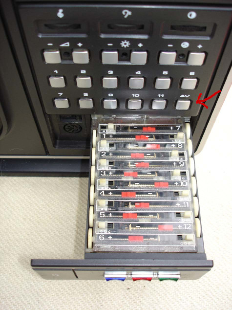

bernard7715 a écrit:
Mannix54 a écrit:On parle bien d'une touche "AV" dédiée à 100% (et non partagée avec une chaîne de TV) ?
Sur les tv du groupe Phillips je n'ai pas souvenance de touche AV dédiée à 100%.
La touche "0" sur la télécommande de ce modèle servait de touche "AV" pour commuter sur la péritel, d'après le descriptif texte :
http://www.marcelstvmuseum.com/philips% ... der44.html
Mannix54
Messages: 1243
Re: Sauvée de la déchetterie
Messagepar kiki37 » 16 Nov 2019 20:16
En gros il ne faut pas que cette touche péritel soit une touche batarde "7/VCR" ou "8/VCR", mais bien une touche à part, qui est en dehors des touches "1 à 8" sur le panneau de commande.
En cliquant sur cette touche "AV" on doit alors avoir la mention "AV" sur l'afficheur LCD en façade du TV, avec le TV qui se commute immédiatement sur la péritel.
Non, mais cette touche n'avait rien de "bâtarde", lorsque elle était commutée en AV, elle était 100 % audiovisuelle; quant à l'affichage, plusieurs téléviseurs de ces années là (1980) en étaient démunis. Pour ceux à affichage à 1 seul chiffre, pas de "AV" bien sur, pour ceux à affichage à 2 chiffres, ma mémoire me fait défaut :( .
Mais effectivement une touche exclusivement "AV" n'est apparue que bien plus tard avec les télécommandes et la disparition des claviers mécaniques (ou "digitaux")

kiki37 a écrit:Non, mais cette touche n'avait rien de "bâtarde", lorsque elle était commutée en AV, elle était 100 % audiovisuelle; quant à l'affichage, plusieurs téléviseurs de ces années là (1980) en étaient démunis.
par batarde je veux dire "touche 7/VCR pouvant être configurée en 2 modes : mode affichage péritel et mode réception chaine VHF-UHF", via par exemple le déplacement d'un cavalier dans le tiroir de réglage des chaines,
si je comprends bien ce que tu dis : cette touche "7/VCR" sur ces TV philips du début des années 80 ne pouvait pas être configurée en mode "reception chaine de TV VHF-UHF" par l'utilisateur ?

Messagepar nono 63 » 17 Nov 2019 00:54
Explications sur l'arrière de la trappe des réglages :
Sur les présélections 6 & 7 , il est possible d'avoir les VHF I & III , les UHF avec CAF et l'AV . :wink:

Messagepar marceljack » 17 Nov 2019 10:05
nono 63 a écrit:Sur les présélections 6 & 7 , il est possible d'avoir les VHF I & III , les UHF avec CAF et l'AV . :wink:
Au temps pour moi, je pensais que la position AV se faisait à la place de la bande I mais en fait c'est à la place de la position "sans CAF"...
Par contre il est étrange que la touche 8 ne puisse recevoir que la bande UHF et qu'il y ait deux touches programmables en AV à partir du moment où il n'y avait qu'une seule entrée AV (la péritel), à moins qu'une des deux touches ne force le mode RVB ...
C'était même assez idiot car si on programmait les touches 6 et 7 en AV on ne pouvait plus recevoir que 6 programmes en "antenne", et en mettant le 6 ème sur la touche 8.
Difficile à comprendre pourquoi ce n'est pas la touche 8 (et elle seule) qui a été utilisée pour la position AV ...
Il doit y avoir une sombre raison historique datant de l'époque du 819 / 625 lignes ...
Enfin ce TV date visiblement d'avant la numérotation définitive des canaux VHF "nouvelle norme" (c'est à dire du temps où l'abandon de la bande I pour la TV avait été envisagé).

Messagepar kiki37 » 17 Nov 2019 14:53
marceljack a écrit:Difficile à comprendre pourquoi ce n'est pas la touche 8 (et elle seule) qui a été utilisée pour la position AV ...
Effectivement, avant l'apparition de la péritel, les touches 1 et 7 étaient réservées au 819 lignes (chassis TVC7 et TVC8 AN)
(N.B Schneider venait d'être repris par Philips/Radiola et avait cru bon de renommer les châssis avec sa propre nomenclature, d'où le "chassis 310" :!: )

Messagepar Mannix54 » 17 Nov 2019 18:57
marceljack a écrit:Par contre il est étrange que la touche 8 ne puisse recevoir que la bande UHF et qu'il y ait deux touches programmables en AV à partir du moment où il n'y avait qu'une seule entrée AV (la péritel), à moins qu'une des deux touches ne force le mode RVB ...
ce qui est bizarre c'est que les ingénieurs de ces TV philips/radiola se soient mis à pondre ce genre d'usine à gaz en terme de panneau de commande, ce concept de touche 7/VCR, avec le cavalier (caché dans un tiroir/compartiment) à déplacer pour activer la péritel ce n'est pas vraiment ergonomique pour l'utilisateur lambda, ça fait un peu bricolage de dernière minute pour être conforme avec la réglementation de la péritel obligatoire,
avec les technologies de l'époque il était sans doute déjà possible de créer une véritable touche dédiée "péritel", placée avant la touche "1", ce qui aurait permis de mémoriser les 6 chaines (et RTL télévision en position 7 pour les frontaliers du nord-est), tout en profitant de la péritel via la touche "0/AV",
il y a peut-être eu une volonté d'économies de bout de chandelle

Mannix54 a écrit:ce qui est bizarre c'est que les ingénieurs de ces TV philips/radiola se soient mis à pondre ce genre d'usine à gaz en terme de panneau de commande, ce concept de touche 7/VCR, avec le cavalier (caché dans un tiroir/compartiment) à déplacer pour activer la péritel ce n'est pas vraiment ergonomique pour l'utilisateur lambda
Certes, mais les appareils avec péritel étaient relativement rares à l'époque et la plupart envoyaient la commutation automatique par la prise péritel rendant inutile la manipulation du cavalier.
à l'époque, il n'y avait que 6 chaînes et en touche 7 on y réglait le canal de sortie du magnétoscope (beaucoup n'avaient pas de péritel à l'époque) et cette touche 7 permettait en même temps l'action sur les bases de temps (voir explication de marceljack plus haut)
Mannix54 a écrit:avec les technologies de l'époque il était sans doute déjà possible de créer une véritable touche dédiée "péritel", placée avant la touche "1", ce qui aurait permis de mémoriser les 6 chaines (et RTL télévision en position 7 pour les frontaliers du nord-est), tout en profitant de la péritel via la touche "0/AV",
Ces téléviseurs à 8 chaines n'étaient pas destinés à recevoir les émissions des émetteurs voisins.
Les frontaliers achetaient plutôt des multistandards auxquels tu fait allusion à la fin de ton post :wink:
