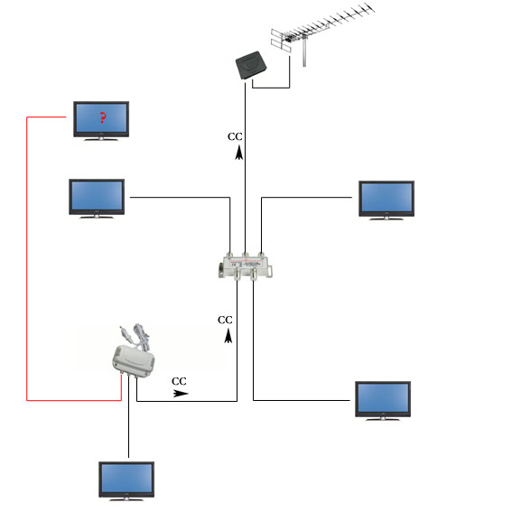

Mon installation actuelle n'est sans doute pas optimale, mais elle me permet de recevoir la TNT avec une qualité de signal au top sur l'ensemble de mes prises TV, actuellement au nombre de 4.
Les longueurs de 17VATC ne sont pas négligeables, ma maison étant une longère.
Je suis en train d'aménager une nouvelle pièce dans laquelle je compte installer une autre prise TV, la cinquième de la maison (représentée par une TV avec un point d'interrogation rouge sur mon schéma ci-dessous).
Actuellement, mon répartiteur 4 sorties est au taqué. En revanche, l'alimentation de mon préampli m'offre une seconde sortie inutilisée.
Question : est-il préférable : 1) d'utiliser la seconde sortie de l'alim du préampli (tel que représenté sur le schéma ci-dessous), ou 2) de changer mon répartiteur pour un nouveau possédant une sortie supplémentaire (et donc laisser la seconde sortie de l'alim du préampli fermée par un bouchon 75 ohms) ? Pour info, la longueur de câble 17VATC pour cette nouvelle prise sera d'une quinzaine de mètres dans les deux hypothèses.

Ben change rien, tu enlève le bouchon 75 Ohm sur l'alim, si ca fonctionne bien sur le TV qui est sur l'autre sortie, ca fonctionnera pareil sur cette sortie, c'est pas 15m de coax qui vont poser un pbs.

si ton signal est correct , il ne devrait pas avoir de soucis pour l'une ou l'autre .Mais il faudrait voir avec les longueurs de tous les câbles pour voir si les pertes sont équilibrées .
par contre je rééquilibrerai les sorties par :
- 1 répartiteur 2 sorties à la sortie du préampli.
- 1 de ses sorties va à l'alim et se divise en 2
- l'autre vers le répartiteur 3 sorties (ou le 4 existant) pour les autres TV.
il est simple de faire les calculs
2 sorties => 4 dB de perte , 3 sorties => 7dB , 4 sorties => 10 dB
du 17 VATC => 0.17 dB de perte par m

Au final, je pense utiliser la seconde sortie de l'alimentation du préampli pour alimenter une prise qui se trouve à proximité de celui-ci et qui est actuellement reliée au répartiteur, et ainsi libérer cette sortie du répartiteur pour mes 15m de Vatc alimentant la nouvelle prise TV. Je pense que cette config est la plus équilibrée sans faire de frais supplémentaires.
