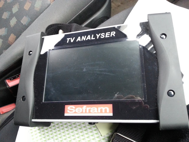

moi perso je viens de passé sur le nouveau mesureur Sefram :lol: je suis l'un des premiers a l'avoir ! tout tactile et ultra simple d'utilisation !
