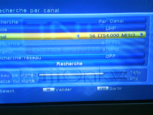

J'ai essayer de capter le signal en analogique, en mettant la recherche sur "Canal" de passer sur UHF et de sélectionner le 52 par ex.
Donc signal à 76%, mais pas de qualité d'image...Je passe la recherche ensuite en fréquence, pour pouvoir rentrer la fréquence de 031.000...et là le signal passe à 16% et toujours pas de réception image... :(

a mon écran du fujionkyo j'ai
Recherche par : Canal ou fréquence
Mode : VHF ou UHF (grisé en mode de recherche "Fréquence")
Canal : de 5 à 12 (VHF) ou de 21 à 69 (UHF) (grisé en mode de recherche "Fréquence")
Fréquence : xxx.xxx (grisé en mode de recherche "canal")
Largeur : de 6 à 8 MHz (grisé en mode de recherche "canal")
Recherche réseau : On ou Off

vince1981 a écrit:J'ai essayer de capter le signal en analogique, en mettant la recherche sur "Canal" de passer sur UHF et de sélectionner le 52 par ex.
:shock: Ont ne peut pas capter de signal analogique avec un décodeur TNT :non1:
vince1981 a écrit:Donc signal à 76%, mais pas de qualité d'image...
Normal tu te trouve sur un canal analogique :!:
vince1981 a écrit:Je passe la recherche ensuite en fréquence, pour pouvoir rentrer la fréquence de 031.000...et là le signal passe à 16% et toujours pas de réception image... :(
La fréquence 031.000 correspond à 31 Mhz :!: Il n'y a pas de fréquence TNT en dessous de 471.25 Mhz . Tu a confondu avec la puissance de l'émetteur de TF1 analogique qui est de 31 Kw :!:
vince1981 a écrit:Que puis-je faire SVP,
Pourquoi tu ne fait pas une recherche automatique :?:

Re , les canaux à rentré sont cela :
R4 : 22H 3kW = M6 SD , W9 , NT1 et ARTE HD + les programmes en clair de PARIS PREMIERE.
R5 : 25H 3kW = Futures chaînes HD.
R1 : 33H 3kW = FRANCE 2 SD , FRANCE 3 LORRAINE NANCY , FRANCE 5 , ARTE SD et LCP.
R3 : 50H 3kW = Programme clair de CANAL+ et TPS STAR (et C+ SPORT avec tuner HD MPEG-4) + les chaînes payantes C+ CINEMA et PLANETE.
R2 : 56H 3kW = DIRECT 8 , FRANCE 4 , BFM TV , I>TELE , VIRGIN 17 et GULLI.
R6 : 69H 3kW = TF1 SD , TMC et NRJ 12 + les chaînes payantes TF6 , LCI et EUROSPORT.
Soit : 22 , 25 , 33 , 50 , 56 et 69 :idea:
Bonne journée :wink:

Messagepar vince1981 » 17 Mai 2009 08:50
Ok mais a quoi correspondant ces "3Kw" je ne peux rentrer une telle valeur...
vince1981
Messages: 12
Inscription: 12 Mai 2009 06:26
Re: Sensibilité Récepteur
Messagepar ELECTRON76 » 17 Mai 2009 08:54
vince1981 a écrit:Ok mais a quoi correspondant ces "3Kw" je ne peux rentrer une telle valeur...
C' est simplement la puissance de l'émetteur . Tu n'a pas a rentré cette valeur , c'est juste une information . Tu rentre juste ces canaux : 22 , 25 , 33 , 50 , 56 et 69 :wink:
