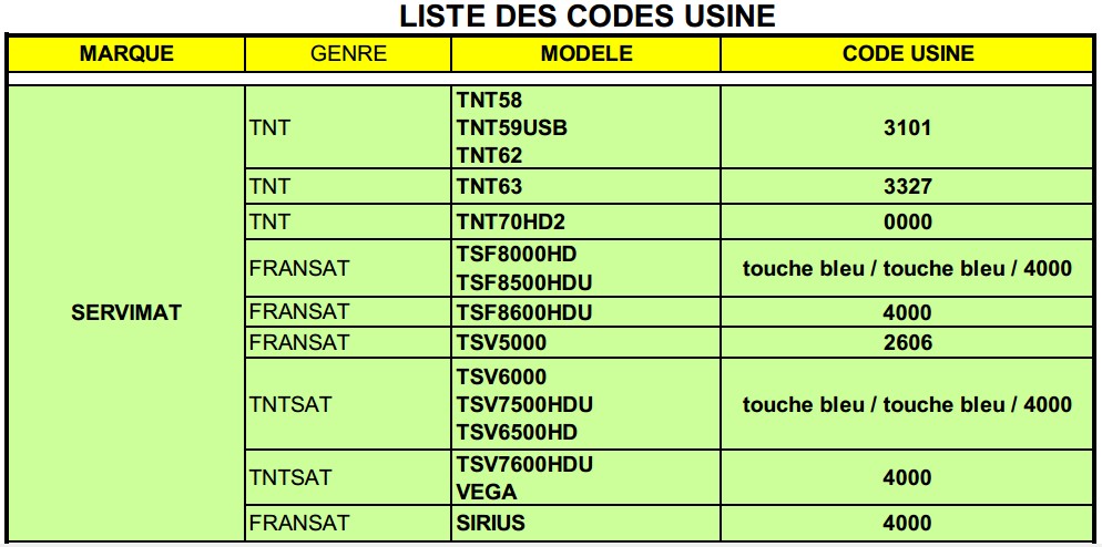

Le site de Fransat indique la procédure de remise en "état usine" mais n'indique pas le PIN par défaut du Sirius III HD.
https://www.fransat.fr/assistance-frans ... -code-pin/

Si c'est un clone de Servimat, c'est certainement celui du 8600HDU, dans ce cas le code doit être 4000 (voir tableau de kiki37 ci-avant).
C'est d'ailleurs confirmé par le site de Fransat:
"Si vous avez oublié votre code PIN, nous vous invitons à appuyer deux fois sur la touche bleue de votre
télécommande et de faire le code suivant : 4000. Dès lors que votre code PIN ou le code PIN par défaut du
décodeur est rentré, l’ensemble des données sont effacées, votre décodeur est alors remis à zéro."
