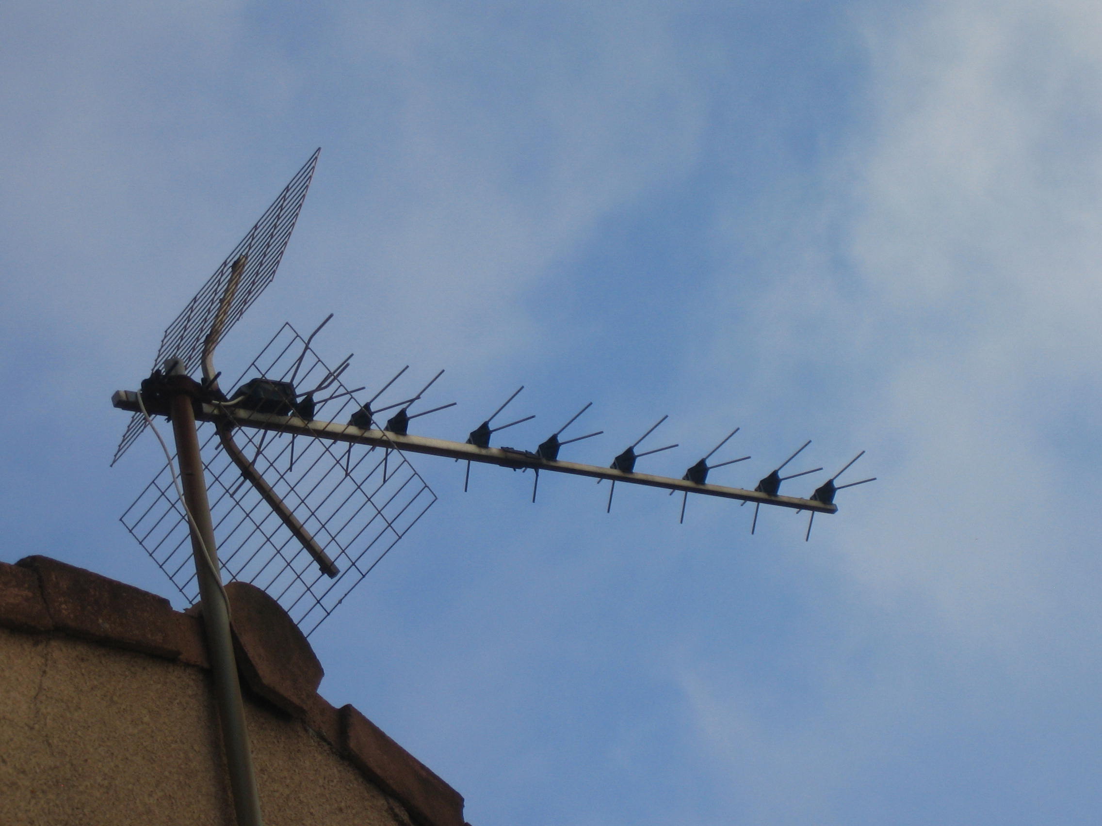

Messagepar lefab » 22 Juil 2010 11:43
:arrow: le nom de votre émetteur et de votre commune : commune de saint mandrier sur mer , emetteur de Toulon - Cap Sicié.
:arrow: la distance entre votre émetteur et votre habitation : 7.1km
Votre type d'antenne
:arrow: Antenne individuelle extérieure : oui
:arrow: "Service antenne" d'un câblo-opérateur : non
Détails de votre installation
:arrow: Age de l'installation : je ne sais pas trop je dirais 10ans
:arrow: Qualité des câbles : mauvaise je pense
:arrow: Combien d'antennes sur le toit : une seule :
:arrow: Combien de prises télé sur l'installation : 2
:arrow: Présence éventuelle d'ampli, pré-ampli, raccord en T, boîte de dérivation, etc. : je ne crois pas mais je ne suis pas allée dans les combles
:arrow: Marque et modèle de votre adaptateur TNT ou téléviseur TNT ? essai avec un adaptateur peekton
:arrow: Descriptif de vos branchements (avec TV, magnétoscope, DVD, etc.) ? non pas de dvd
Détails de votre réception
:arrow: Qualité de la réception en analogique (en particulier de la 5 et de la 6) ? image moyenne avec un branchement sur l'antenne ci dessus mais réception de la 6
:arrow: Quel type de problème rencontrez-vous : signal faible mais trouve les chaines tnt mais pas d'image
Je souhaiterais savoir s'il faut que je change cette antenne (par une wisi EB66 par exemple) + le câblage ou si le changement de câble pourrait résoudre à lui seul le problème ?
Merci de votre aide

Ton antenne pourrais convenir, il faudrait cependant vérifier si tu n'as pas trop d'oxydation à l'intérieur du boitier et s'assurer que son orientation est correcte.
la qualité de réception en analogique donne généralement une bonne indication, si l'analogique est bien reçu (notamment la 5 et la 6) la TNT ne devrais pas poser de problèmes.

Ton antenne est une Portenseigne Lambda 9. Par contre en plus de ce que dit Johnny. Fait attention aux cordons antenne entre la prise murale et le récepteur. A Toulon les multiplex TNT et l'analogique sont en haut de la bande UHF, ils peuvent se trouver atténués par un cordon de piètre qualité. Si tu le remplace, je te conseil de fabriquer le cordon. http://www.tvnt.net/forum/fabriquer-sois-meme-une-rallonge-ou-un-prolongateur-coaxial-t23170.html

Cette antenne se trouve dans la résidence secondaire de mes parents je ne peux donc pas regarder les branchements avant début aout. Au départ jétais persuadé que cette antenne ne convenait pas pour la tnt. Je vérifierais donc la qualité du boitier, ainsi que l'orientation avec une boussole.
Julien74 : il ne me semble pas que je vois le Cap Scié du toit mais je vais vérifier cela

J'ai suivi vos conseils et j'ai changé le câble de la prise à la tv, j'ai utilisé un autre tuner tnt. J'ai enlevé toute les saletés dans le boitier sur l'antenne fracarro et là miracle je reçois quasiment toutes les chaines sauf le TNT-R2. Par contre je n'ai pas changé le câble de l'antenne fracarro à la prise qui est le plus important. Le nombre de chaines reçus me convient je ne voulais pas réparer quelque chose qui marche ! juste par curiosité pourquoi je n'arrive pas à recevoir le R2 ?
j'ai eu un peu de mal pour fabriquer mon câble coaxial : le fil de cuivre était trop gros pour rentrer dans la fiche et en essayant de l'élargir je l'ai cassé. j'ai acheté d'autres fiches où j'ai pu le rentrer mais avec difficulté.
