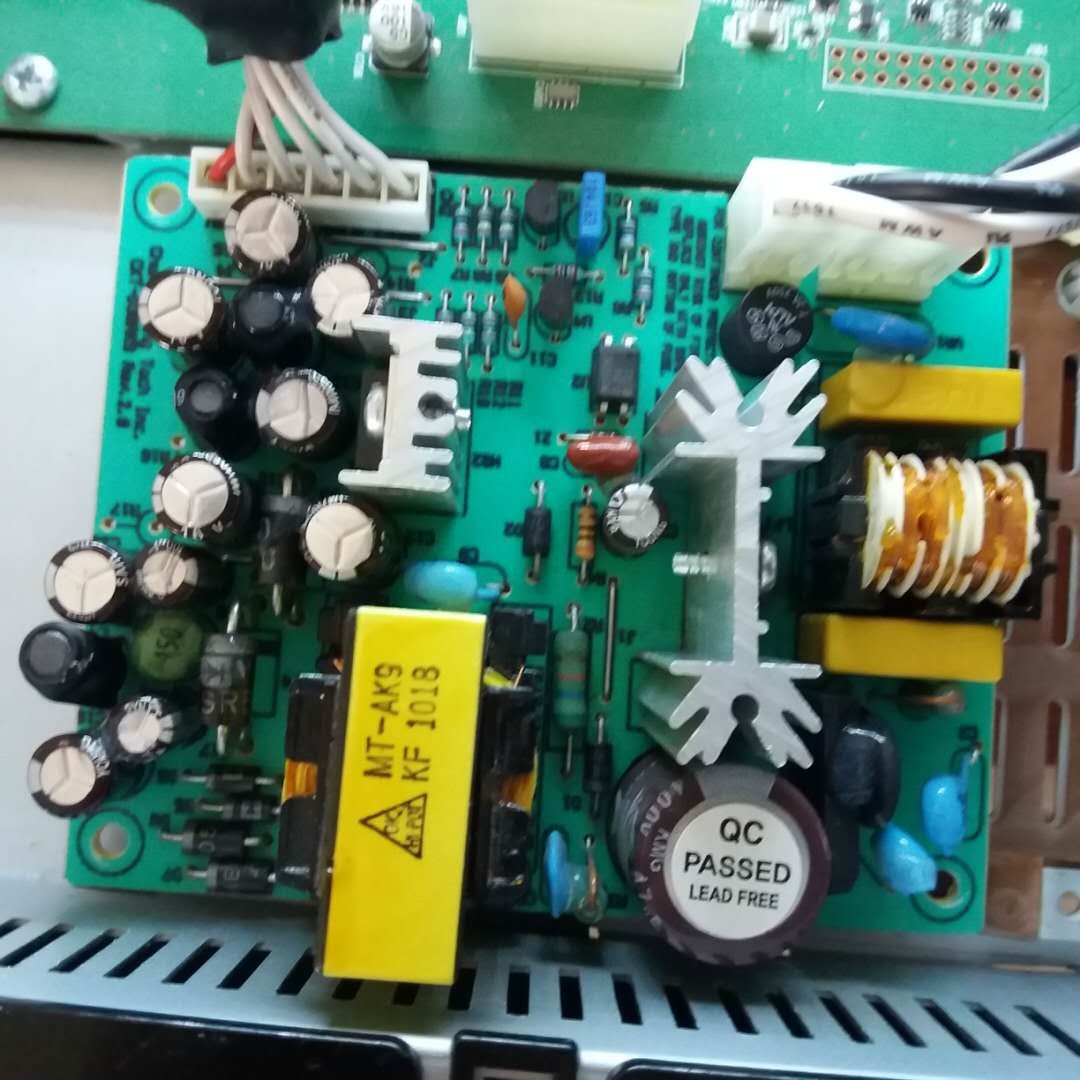

Bonjour, je cherche un specialiste en electronique.
Mon Simba Hd Fransat ne s.allume plus. J.ai identifie un premier probleme: j.ai du 230v au borne de l.interrupteur on/off.
Je ne vois rien de particulier d.autre. Ci joint une photo de la carte d.alim.
Merci d.avance.
Jason

J'ai l'impression que les condensateurs du secondaire sont fatigués : j'en vois au moins deux qui sont gonflés sur la gauche (les deux du milieu qui encadrent la diode).
Par sécurité, il faudrait tous les remplacer ...

Ca donne quoi quand tu mesure les tension a la sortie de l'alim ?
Bon les capa qui sont morte c'est 90% des soucis,,,, si tu en as une qui est gonflée sur la tete, faut remplacer.

La photo ca ne rend peut etre pas bien les condos ont l.air parfaitement plat. J.ai essaye d.en tester qq uns pas sur du resultat. (A l.ohmetre resistance montante) En sortie de carte Alim: 0.

D'un autre coté quand on a 220V aux bornes d'un inter soit il est ouvert soit il est mort.
Donc aucune raison que cela marche.

Jason a écrit: J.ai essaye d.en tester qq uns pas sur du resultat. (A l.ohmetre resistance montante) En sortie de carte Alim: 0.
j'avoues que je ne comprends pas ta mesure :( tu peux préciser ?
tu as 0....quoi ?

La photo ca ne rend peut etre pas bien les condos ont l.air parfaitement plat. J.ai essaye d.en tester qq uns pas sur du resultat. (A l'ohmetre resistance montante) En sortie de carte Alim: 0.
Pour la mesure a l'ohmétre, cela ne t'informeras pas sur l'etat des condo. A moins qu'il y en ait un en CC.
Tu as quel tension aux bornes du gros condensateur (celui qui est en bout du radiateur du transistor de découpage ) attention c'est une tension très forte autour de 300volts.

Plus de réponses depuis ? Je suis dans le même cas , j'ai testé derrière le fusible , j'ai bien mon 220v ...après .... :roll:

Il ne faut pas s'arrêter en si bon chemin, tu as quel tension sur les condensateurs :?:
