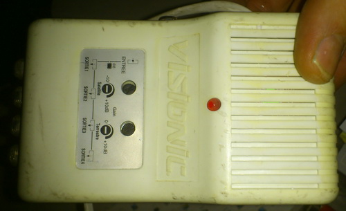

nono30 a écrit: j'ai essayé un ampli seul tv ca ne marche pas
avais tu placé l'ampli avant le répartiteur ? il faut toujours alimenter un ampli.
as tu bien du bon coax 17vatc partout ?
un répartiteur en 5 c'est beaucoup plus de pertes qu'un en 3 et que les prises soient utilisées ou pas c'est pareil

Faut arrêter avec les amplis auto alimentés.
Si ça existait il n'y aurait que cela.
Maintenant un preampli normal on l'alimente a partir de n'importe quelle prise et comme
les TV auto alimentés n'existent pas non plus c'est pas ça qui manque.
Avec un tel niveau de signal il est totalement inutile de mettre le preampli dehors.
On le met dedans ,accessible, avant le répartiteur.
On met l'alimentation sur une des prises même une qui n'a pas de TV.
Pour les répartiteurs c'est 4 ou 6 sorties. Prendre impérativement un modelé compatible satellite.

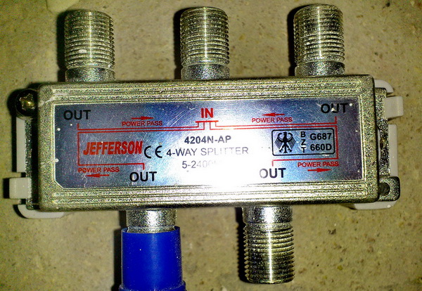

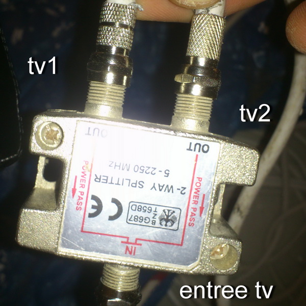

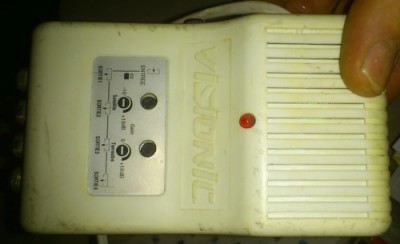

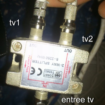

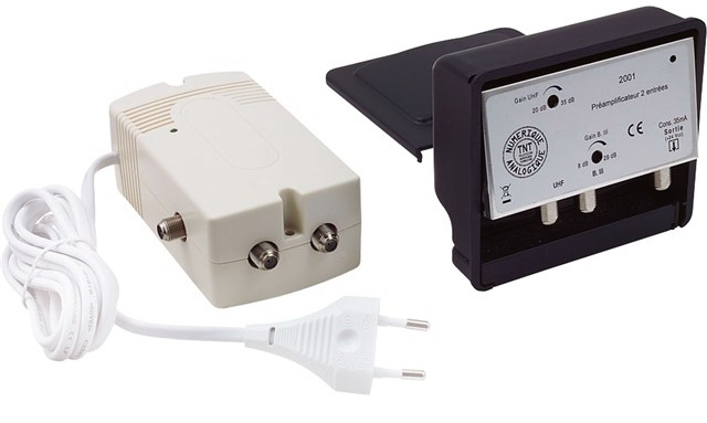

rebonjour je viens d'acheter un mat je vais essayer deja de la remonter ensuite j'ai vu un kit dites moi si c'est valable donc d'apres ce que certains disent repartiteur 5tv ce n'est pas bon vaut mieux 3 tv sur 1 et 2tv sur l'autre je vous met le repartiteur 5tv que j'ai mais pour l'instant j'ai mis 2tv sur 1 repartiteur mais qu'une tv marche j'ai essayé un ampli que j'avais seul mais la rien du tout donc comme sur la photo je voudrais mettre un boitier noir sur le mat et a l'interieur un ou deux repartiteur gris qui ne se branche pas sur le courant car ma prise pc pour alimenter est trop loin je vais deja essayer avec le mat des que possible

ampli 4 sorties

actuel 2 tv

repatiteur 5tv

kit

Messagepar Anonymous » 08 Jan 2013 19:31
Inutile de se polariser sur les 5 sorties.
Dans un immeuble quand un logement est vacant on est pas obligé d'y laisser un TV pour que ça continue de marcher ailleurs.
Donc soit il y a 5 TV et on met un répartiteur a 6 sorties et on en laisse une libre avec un bouchon 75 ohms
Ou il y a 5 prises mais moins de TV alors on met un 4 ou 3 sorties et on laisse les câbles inutilisés en l'air.
Comme vous avez des problèmes pour placer l'alimentation il est IMPERATIF de mettre un répartiteur compatible
satellite.

nono30 a écrit: j'ai vu un kit dites moi si c'est valable
Il est d'occasion ou quoi ?
L'amplification VHF n'est plus nécessaire, mais tant qu'a installer un kit préampli, autant le choisir LTE 21-60 http://www.antennesmarseille.kingeshop. ... aaaaja.asp
Avec ça et l'antenne réhaussée, plus de soucis. Essai d'avoir le préampli accessible, mais pas plus de 3m de coax de l'antenne. Il faudra le régler pour ne pas saturer un des récepteurs.
