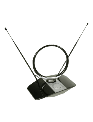

Messagepar Ratchet3410 » 03 Jan 2009 13:11
Anneau multidirectionnel du genre ça :
Vu 1914 fois
Pour l'instant je reçois la télé analogique avec le boitier de numericable mais le probleme c'est que je n'ai pas 75€ à verser pour l'instant

Messagepar julien74 » 03 Jan 2009 13:30
Ce n'est pas la meilleure antenne (l'antenne plate non plus...). La meilleure , c'est l'antenne parabolique en photo (VISIONIC SILVER 36 ou son clône la KYOSTAR SIVER)
As-tu un balcon qui donne vers Saint Baudille
Pourrais-tu essayer de recevoir l'analogique de l'émetteur de Saint Baudille avec chacune de ces 2 antennes? Je te donne les canaux / fréquences:
Canal 56 (751 MHZ): TF1.
Canal 50 (703 MHZ): FRANCE 2.
Canal 53 (727 MHZ): FRANCE 3 SUD MONTPELLIER.
Canal 63 (807 MHZ): CANAL+.
Canal 48 (687 MHZ): FRANCE 5 / ARTE.
Canal 40 (623 MHZ): M6.
Et sur l'émetteur de Montpellier Cité des Tritons:
Canal 34 (575 MHZ): 7L MONTPELLIER.

Messagepar Ratchet3410 » 03 Jan 2009 14:48
Je desespere, mes meilleurs resultats sont une qualité médiocre sur TF1 FR3 et FR5, quant à C+ FR2 et M6 ce n'est que de la neige.
