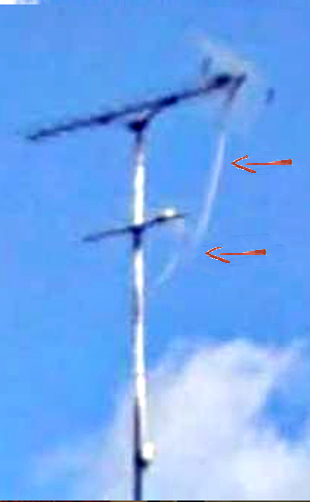

Anonymous a écrit:Sur la photo il semble que la fixation de ces derniers laisse a désirer.
Les cables ne devrais pas pendre comme cela sous les antennes, ils doivent être attachés au mat pour ne pas bougé quand il y a du vent. Ce qui peut au fil du temps diminué la qualité des connections au niveau des antennes.

Pour moi Anonymous a montré du doigt une partie du probleme de sa mauvaise réception. Si ces câbles ne sont bien fixés, le probleme risque de revenir malgré l'ampli, Bretigny est sur un plateau ou le vent n'est pas arrêté par le relief environnant.

Il est probable que le câble soit endommagé à la sortie du dipôle et à l'entrée du coupleur VHF/UHF s'il pendouille au vent comme ça depuis longtemps.
De plus en bougeant il modifie les caractéristiques de l'antenne, ce qui peut occasionner ces pixellisations.
La solution est déjà de remplacer ce câble et d'en profiter pour supprimer l'antenne VHF et le coupleur, ajouter simplement un ampli n'est pas la solution mais on pourrait aussi remplacer le coupleur par un préampli pour n'avoir à remplacer que la partie de câble entre le préampli et l'antenne (sans oublier de la fixer au moyen de colliers rilsan :wink: ).

Et de toutes les façons, au printemps il faudra refixer le câble qui pendouille, effectivement.
Si le toit est difficile d'accès, il serait même préférable de changer la partie extérieure du câble afin de pas avoir à remonter plusieurs fois. :wink:

cariner91 a écrit:Et de toutes les façons, au printemps il faudra refixer le câble qui pendouille, effectivement.
Il ne faudra pas se contenter de le refixer mais il faudra au minimum remplacer la partie qui "pendouille" car à force de bouger le câble doit être endommagé à la sortie des boitiers auxquels il est raccordé (antenne du haut et coupleur VHF/UHF).
De plus il est préférable d'éliminer l'antenne VHF (celle du bas) qui ne sert plus à rien et le coupleur qui apporte une petite atténuation supplémentaire inutile.

J'ai bien peur ,au vu de la photo, qu'il ne se situe dehors .
La présence d'une antenne VHF montre que l'installation n'est pas récente.
Dans ce cas , vu l'accessibilité, prévoir de tout changer n'est pas du luxe.
