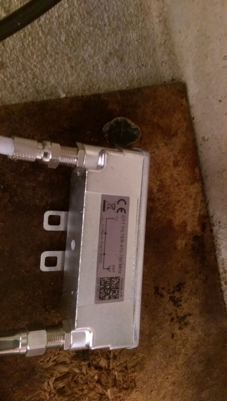

01_filtre1.jpg -->
Filtre 4G

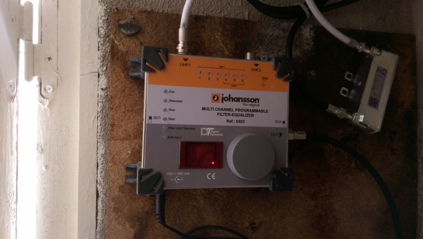

02_filtre2.jpg -->
Filtre

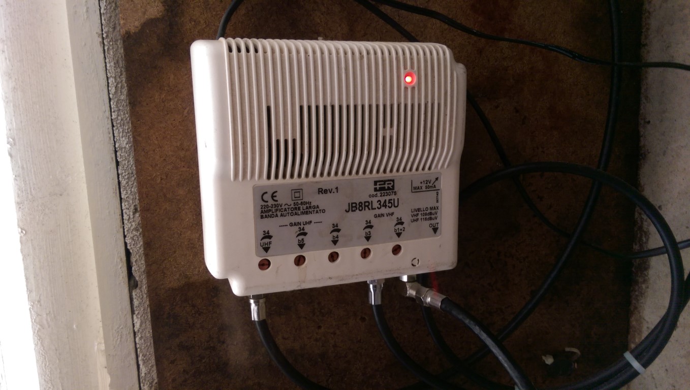

03_ampli.jpg -->
Ampli

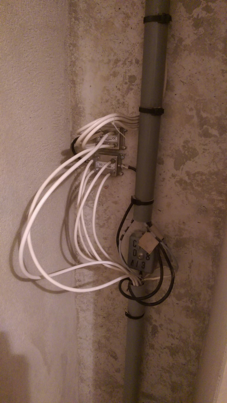

04_repartiteur.jpg -->
Repartiteur

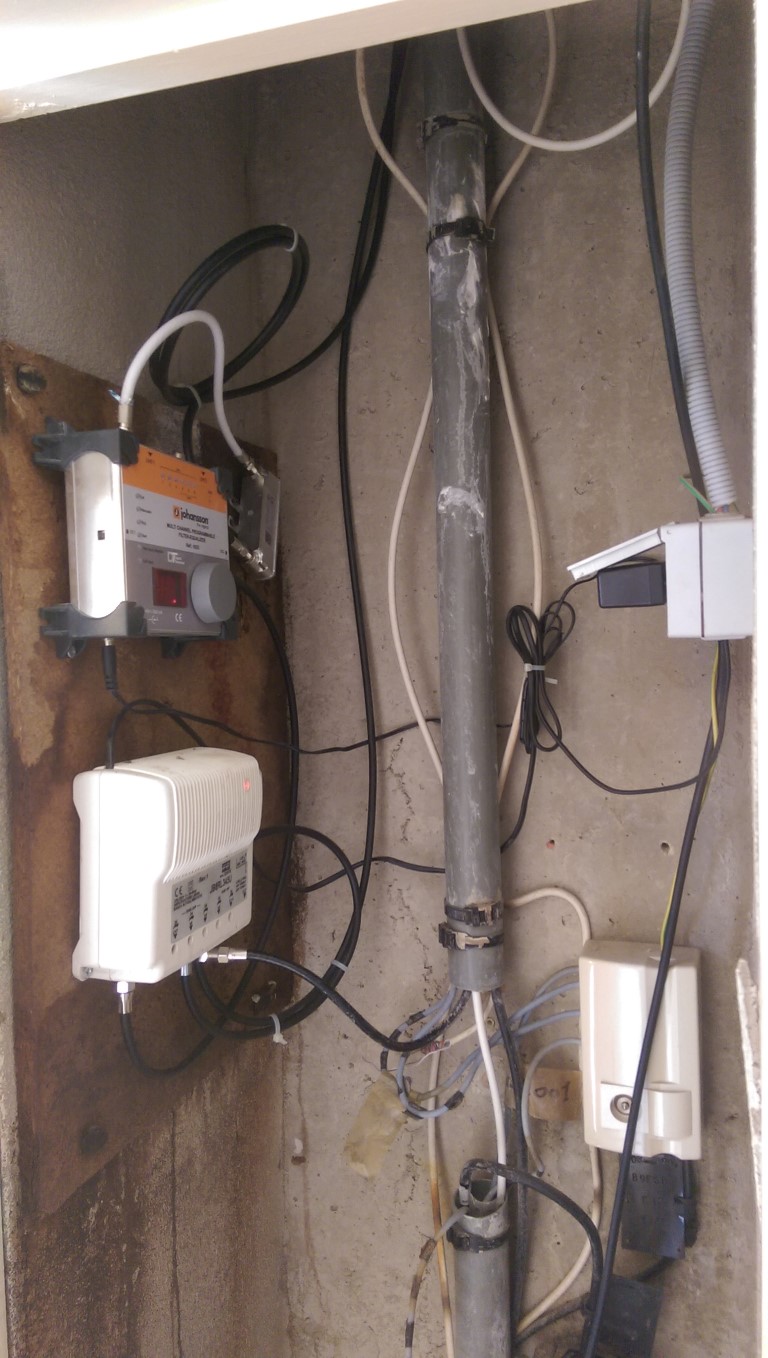

05a_shemareel.jpg -->
Placard rez de chaussé (répartiteurs sont au 1er)

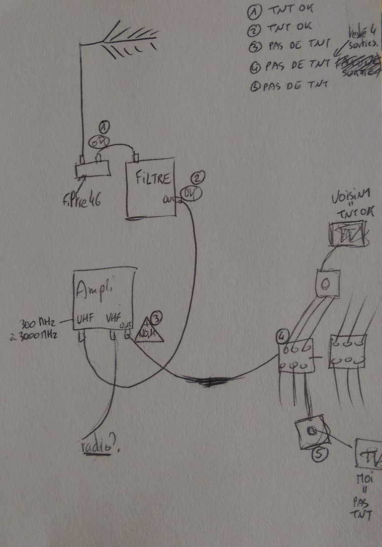

05_shema.jpg -->
Shema (de ce que je comprend)

Si vraiment tu ne reçois rien à la sortie de l'ampli ce n'est pas possible que ça fonctionne chez certains voisins s'ils sont derrière ce même ampli. Pour moi ils reçoivent la TNT par un autre moyen.
Par contre si c'est bon à l'entrée de l'ampli et pas bon à la sortie c'est que l'ampli est HS ou bien que le réglage du gain sur la sortie de l'ampli est réglé trop bas ou éventuellement trop haut. Essaye de modifier le réglage du gain d'un sens puis de l'autre.

A propos de ça: L'ampli à une entrée UHF (de ce que je comprend c'est le cable de l'antenne = TNT). Mais il aussi une entrée VHF: sur le toit il y a une antenne en S sous l'antenne rateau (de ce que je comprend le câble qui arrive sur VHF est surement la radio FM). Quelqu’un peut confirmer cela? ou est-ce que ce câble peut venir de la parabole de Canalsat par exemple?
Le vais tenter la modification du gain. Merci pour le conseil.

Messagepar ELECTRON76 » 26 Avr 2016 21:45
Bonsoir petitsuisse.
Débranche le cable qui est sur l'entrée VHF .
que ce soit une antenne FM ou ancienne Canal + , elle n'est pas filtré par le filtre 4G et peut mettre le B....L :secret: .
