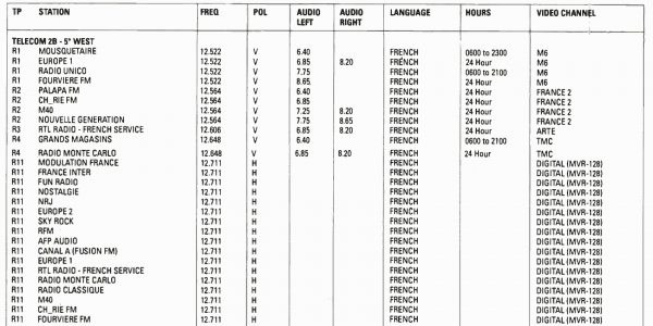

Messagepar Palo » 02 Nov 2022 22:25
Tableau issu du magazine anglo-saxon Short Wave Magazine d'août 1994 consacré à la radio par satellite dispo ici (page 28 & 29 (à l'envers :P)) : https://worldradiohistory.com/UK/Short- ... 994-08.pdf
Remplacé fin 1999/début 2000 par le "FM-DAB" qui transportait un flux ETI de 4 stations sur 4 ou 5 fréquences d'après ce qu'il se disait...
Fréquences reçues par des récepteurs Sodielec SDX 700, la colle pourrait peut-être nous en dire plus si jamais il passe par ici ? :o

Pour le MVR 128 il me semble que c'est SAGEM qui détenait cette norme. :wink:
On n'en a pas parlé, je ne sais pas si tu sais mais sur Hot Bird en analogique il y avait aussi en sous-potreuse audio analogique de TV5 Europe des stations de radios publiques: de mémoire France Inter, France Info, France Culture Europe (?) et aussi la Radio Suisse Romande La 1ère mais cette diffusion n'était pas destinée à alimenter les émetteurs FM en France.
Sur le lien de Palo, il me semble que Unico c'était une chaîne de supermarché, sans doute l'ancêtre de Super U.
Fréquence Mousquetaire c'est la radio Intermarché.
Modulation France c'est le flux national (équivalent à France Bleu national aujourd'hui) qui alimentait les différentes radios régionales publiques comme par exemple Radio France Limousin, Radio France Creuse, Radio France Provence, etc... (de nos jours c'est devenu France Bleu Limousin, France Bleu Creuse, France Bleu Provence, etc...).
AFP audio c'était une banque de programme constitué de musique pop-rock entrecoupée de flash infos nationaux à chaque heure, c'était destinée aux radios privées locales, régionales, départementales abonnées à cette banque de programme.
A la fin des années 90 il y avait Rire et Chansons en analogique clair sur le 5° Ouest ainsi que Beur FM.
