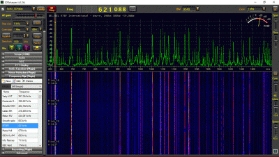

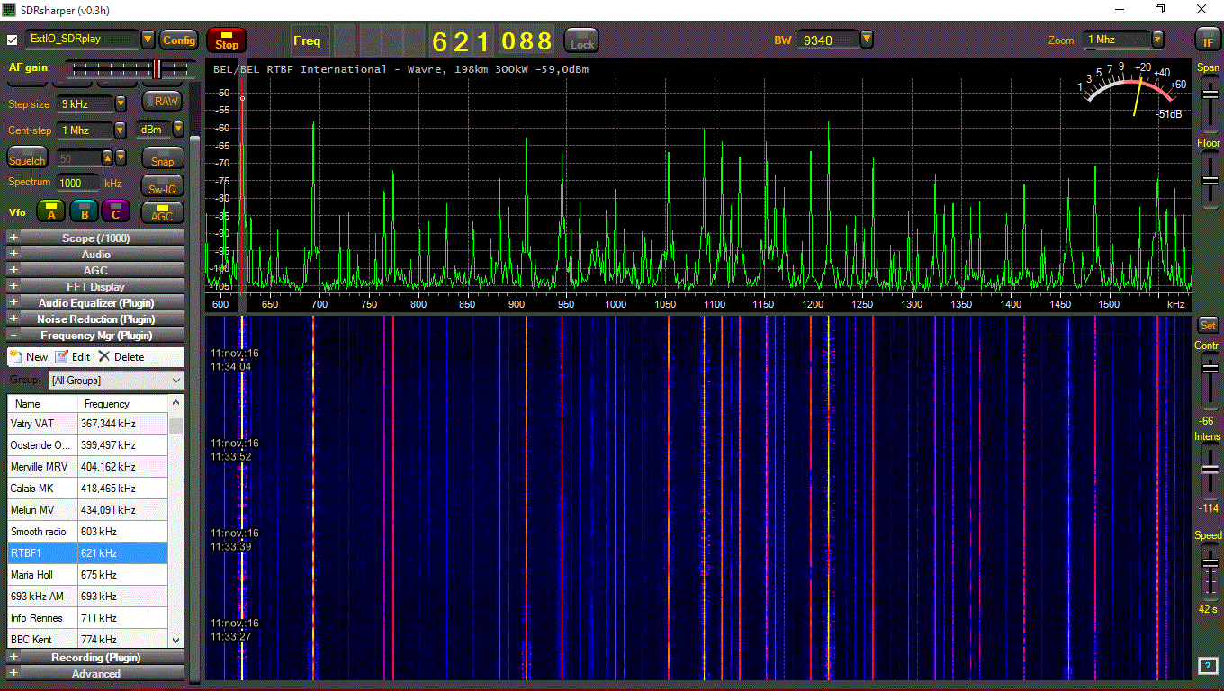

Pour faire suite a la bonne idée d'Alain radio voila ma modeste contribution:
Bon je me suis pas fatigué a tout identifier ici c'est l'Angleterre qui domine largement :D
Un point intéressant:
Sur le Waterfall on remarque des "pointillés réguliers" récurrents
C'est pas du fading mais l'interférence de 2 émetteurs sur la même fréquence.
Avec une couche de fading en prime bien sur.
Pour peu que les modulations soient bien calées et identiques c'est quasi indiscernable
a l'oreille.
L'antenne est un fouet vertical de 10m avec 3 radians enterrés a la base.

Tu captes pas moins de 21 radios avec un niveau à -75 dB ce qui doit donner une réception acceptable et encore d'autres plus faiblement.
C'est bon ton antenne, tu as monté cela toi-même ?
En cette saison on reçoit un peu tout, même les lointains en plein jour mais toujours avec une certaine dose de fading et quelques perturbations dont des sons parfois étranges.
