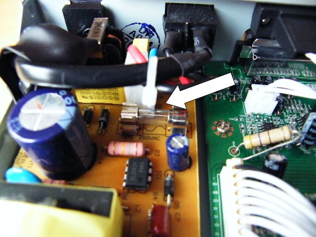

Messagepar dcsy » 29 Jan 2009 12:30
Hier, je voulais allumer mon Strong 6410 par l'interrupteur placé derrière, comme d'habitude. Résultat : pas de vert, pas de rouge, pas de jus, nothing. Essaie à plusieurs prises d'électricité. J'ai même testé la petite lampe de sécurité (faut pas dire á Strong).
Reste le SAV = deux semaines sans démo. Ou bien, quelqu'un a une idée, s.v.p.?
