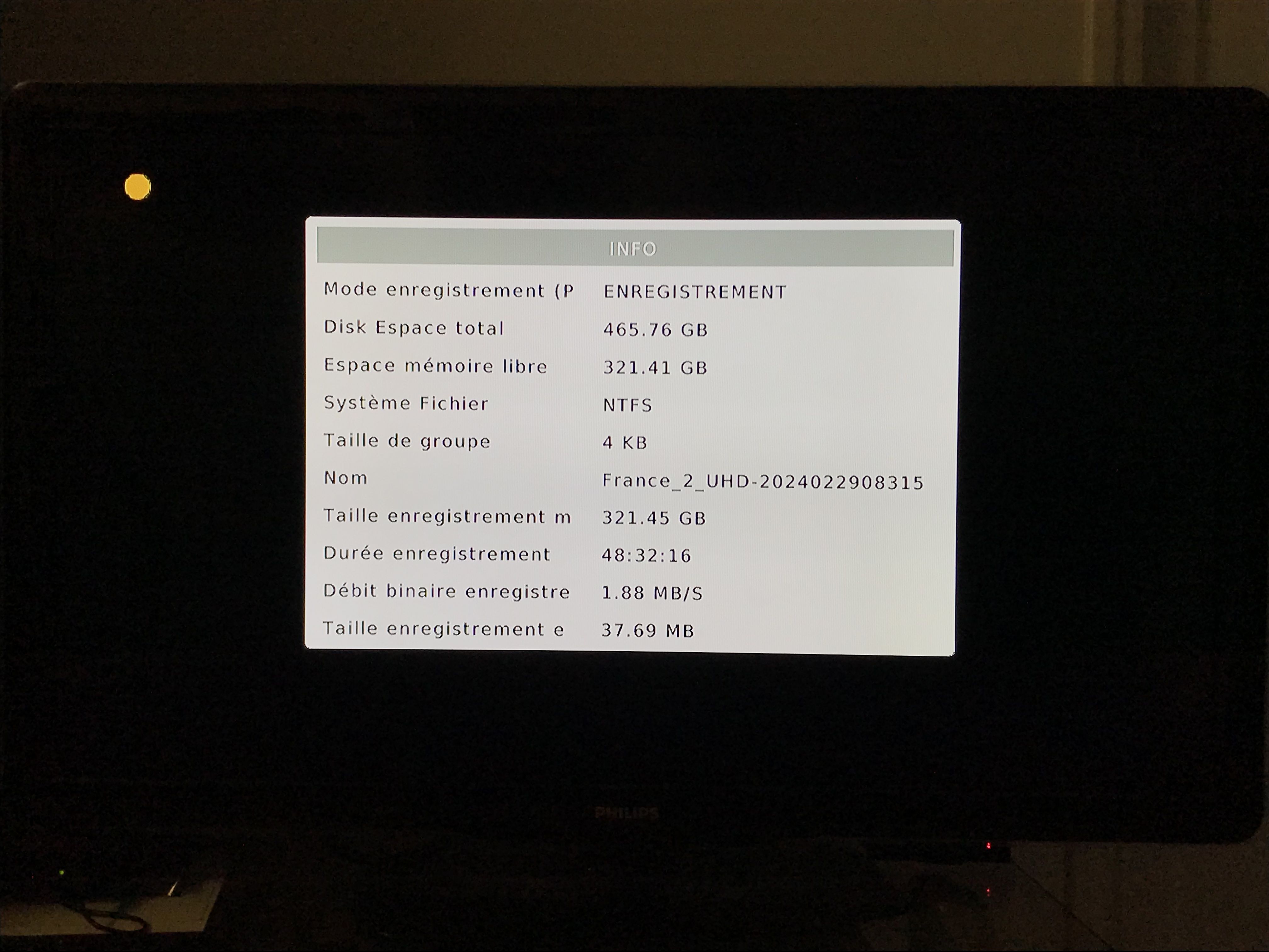

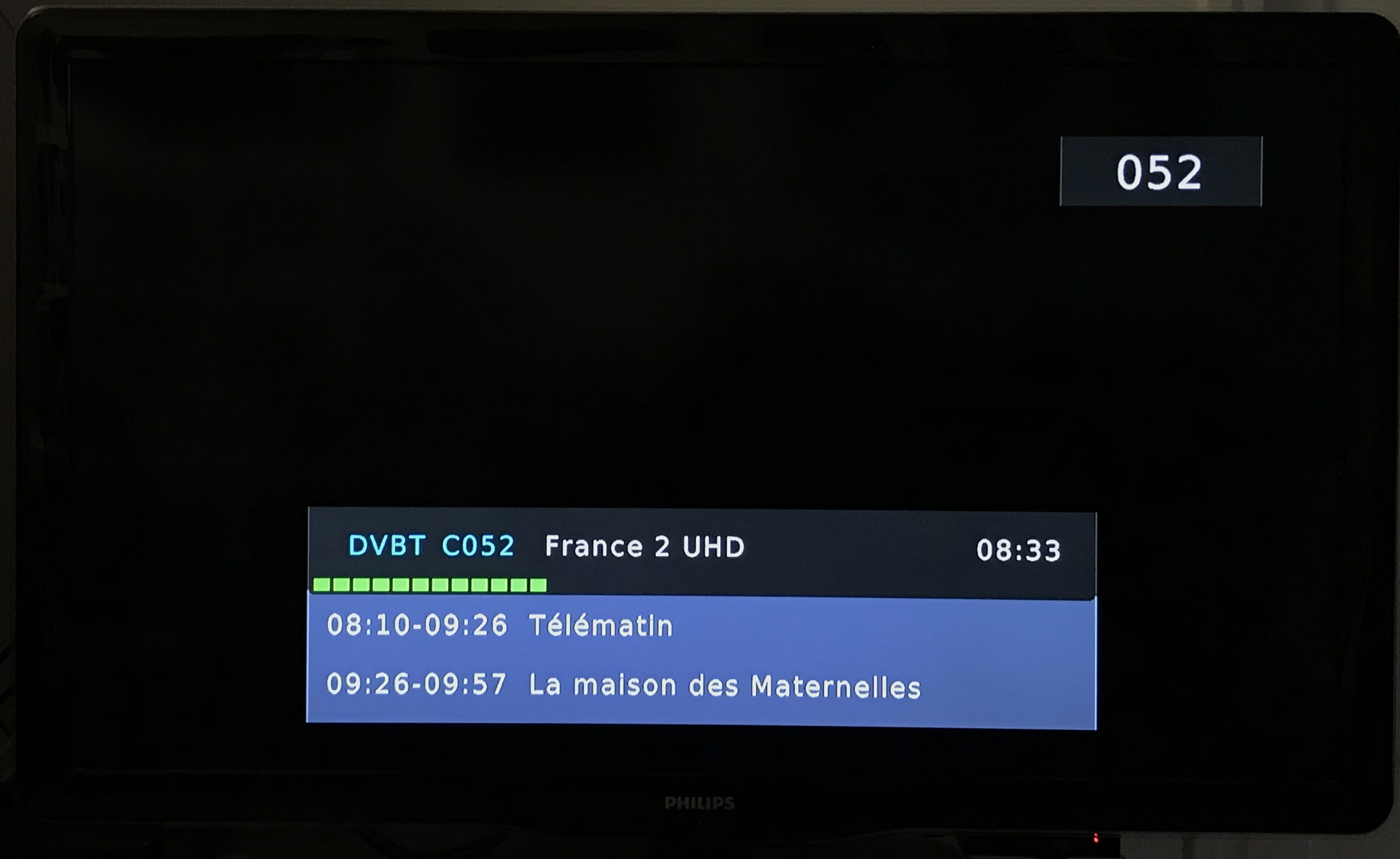

Messagepar Franck Morin » 29 Fév 2024 09:09
suite aux discussions autour de la réception et l'enregistrement UHD dans ce fil : Adaptateur DVB-T2 / H265 Fujionkyo FT-2002HD, je me suis rendu compte qu'il est aussi possible d'afficher les chaines UHD avec cet adaptateur strong et de les enregistrer.
pour avoir le son, faire mute/unmute
on peut programmer l'enregistrement ou bien le lancer en direct
et ensuite les programmes enregitrés (fichiers mts/mts1/mts2...) sont lisibles sur un ordinateur avec VLC par exemple.
