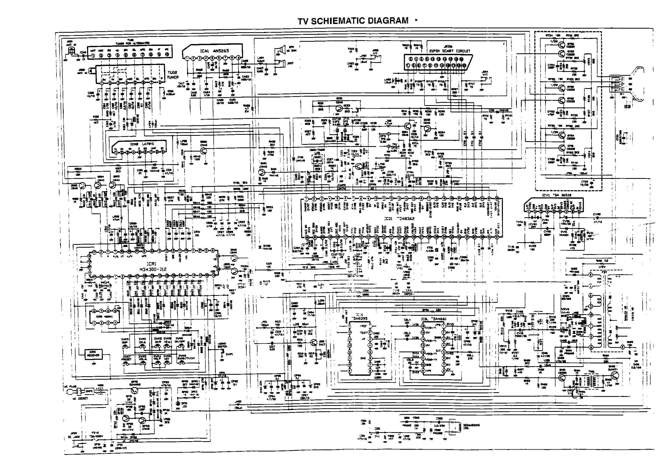

Messagepar bernard7715 » 15 Aoû 2015 20:30
Lowtone a écrit: THT foutue
Difficile de croire que la THT soit hs, alors que tu as commencé ce topic par.
J'ai une télé qui vient de griller
enfin un condensateur vient de lâcher, l'image était aplatie verticalement et le son mauvais.
As tu vue quel condo a lâché.
Avec le numéro écrit sur ci et le schéma posté par Mannix54, on pour peut être déterminé sa fonction.
Message édité
extrais du schéma posté par Mannix54

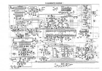

Messagepar marceljack » 15 Aoû 2015 20:33
Lowtone a écrit:Bon le réparateur a vu ça.
Condensateur foutu, et THT foutue, impossible de trouver la pièce.
Cette télé va finir à la décharge. :crashpc:
Si ton poste affichait une ligne horizontale, ce n'est certainement pas la THT qui est foutue (dans ce cas il n'afficherait rien du tout).
C'est le balayage vertical qui est HS, c'est à dire probablement un circuit intégré ou quelques transistors à remplacer en plus du condo, à moins que ce ne soit que l'alim de cette partie (et de l'audio) qui soit trop faible. Dans ce cas ce serait encore plus facile à réparer.
Tout à fait réparable à mon avis si on peut trouver les composants.
Edit: j'ai trouvé le schéma de ce TV, il est basé sur le circuit Philips "one chip TV" (TDA8362) et le circuit de balayage trame est aussi un circuit Philips (TDA3653), donc à priori pas des composants introuvables. Je peux t'envoyer le schéma par mail si tu veux.
Confirmes-tu que ce sont bien ces composants sur ton TV ?
L'appareil date de 1998 d'après cette doc.
Mais s'il y a un peu d'amplitude verticale, ce n'est pas le TDA3653 à priori, plutôt un problème d'alim de ce circuit ou d'attaque du déviateur trame.
