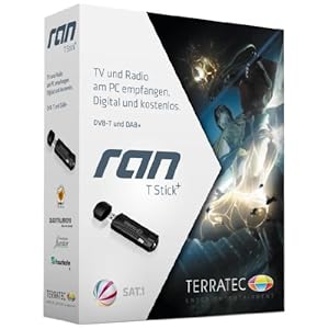

Messagepar Franck Morin » 15 Sep 2012 19:07
J'ai reçu ce matin cette clé tuner USB, achetée 44,67 euros sur Amazon.fr.
C'est une importation Allemande via la société AVIDES.
A première vue, l'installation des drivers s'est bien passée (version 32 bits). J'ai pu scanner et visionner les chaines TNT de la tour Eiffel avec la petite antenne fournie, placée horizontalement près de ma fenètre (je suis à une petite dizaine de km de l'émetteur)
Edit: j'ai testé les drivers 64 bits, qui donnent un bon résultat.
je regarde la TV par DVBviewer 8.0.0 (fourni par Terratec) ça fait enregistreur, on peut faire pose, timeshift...
Edit: Pouchin TV fonctionne bien aussi.
la RNT doit etre captée par un autre logiciel, NOXON DAB Mediaplayer 4.1.0.
NOXON_DAB_Stick_DAB_MediaPlayer_Setup_4.1.0.exe
Ne trouvant aucune radio au scanning (bien sûr, pas de diffusion sur Paris en ce moment), il se referme dès que le scanning est terminé. Il scanne la bande VHF III et ensuite la bande L.
j'ai récupéré par défaut les drivers et logiciels figurant ici:
http://terratec.ultron.info/Receiver/ran_-_T_Stick+/Updates/
ou ici: (update)
version des drivers:
TERRATEC_T_Stick+_Drv_Setup_86.001.1129.2011_Vista_7_8_64Bit.exe
ou
TERRATEC_T_Stick+_Drv_Setup_86.001.1129.2011_XP_Vista_7_8_32Bit.exe
Il n'y a pas à modifier les drivers lorsqu'on passe d'un logiciel à l'autre.
les logiciels peuvent être utilisés en anglais, par contre les modes d'emploi ne sont qu'en Allemand...
Edit: du nouveau avec cette clé.
j'ai réussi à installer le logiciel "Allemand" DAB_Player spécial RNT, qui fonctionne bien avec nos transpondeurs français DAB+.
il donne beaucoup plus d'information que le Software Noxon fourni par Terratec, ne serait-ce que le niveau de réception afin de pouvoir optimiser la position de l'antenne.
on trouve les infos utiles ici:
http://radioforum.foren.mysnip.de/read.php?35326,1171841,page=1
il faut charger Treiber 6 (les pilotes et drivers de cette clé), Visual C++ et le programme bien sûr.
quelques explications concernant l'installation dans les 10 posts de discussion suivant celui-ci :
http://www.tvnt.net/forum/post578130.html#p578130
L'installation n'a pas été immédiate pour moi et j'ai aussi dû charger Treiber 1, exécuter le setup.exe, puis faire fonctionner en debug pour connaitre l'origine du soucis au démarrage...
le flyer est là:
http://terratec.ultron.info/Receiver/ran_-_T_Stick+/TechnicalData/TERRATEC_ran_-T_Stick+_Technical_Data_FR.pdf
on parle des récepteurs RNT pour PC à cette adresse:
http://www.tvnt.net/forum/rnt-sur-ordinateur-t34556.html
http://www.tvnt.net/forum/les-recepteurs-rnt-pour-pc-t30331.html
Edit : mon installation pour recevoir DAB+ et TNT sur PC (je l'emporte quand je pars en vacances) :
une antenne double branches télécopiques VHF en V, réglable en longueur et en angle (chacune fait 1 metre environ) pour le DAB+
un préampli ordinaire UHF 20dB/35dB - VHF Bande III 8dB/28 dB
l'alimentation 24V classique pour le préampli
ma clé Terratec Ran T Stick+ raccordée par rallonge USB au PC
sur l'entrée UHF du préampli j'ai aussi branché une antenne bâton magnétique classique de 14cm, ça suffit pour recevoir la tour Eiffel. L'antenne baton est aimantée sur le préampli.
l'antenne télécopique double, c'est de la récupération faite sur une vieille TV des années 60-70.Elle a un connecteur coaxial TV classique.
j'avais aussi le préampli depuis longtemps, les cables F et connecteurs adaptateurs, j'ai juste dû racheter l'alim car l'ancienne avait claqué.
Installation efficace à pas cher pour enregistrer les programmes : le DAB+ avec DABplayer et la TNT avec Pouchin TV.
