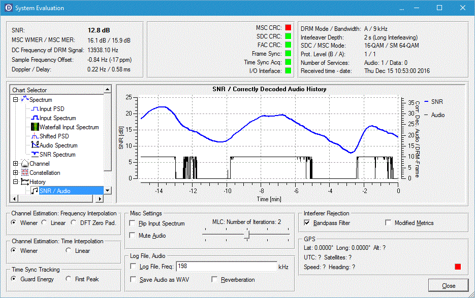

Messagepar Anonymous » 15 Déc 2016 10:56
Ca commence a faire loin Montpellier.
A titre de consolation c'est une boucle audio qui se répète et on est vite lassé.
Ma réception a l'instant la nuit c'est pas mieux.
Le codec semble standard mais les paramètres de modulation ne sont pas particulièrement
robustes .
