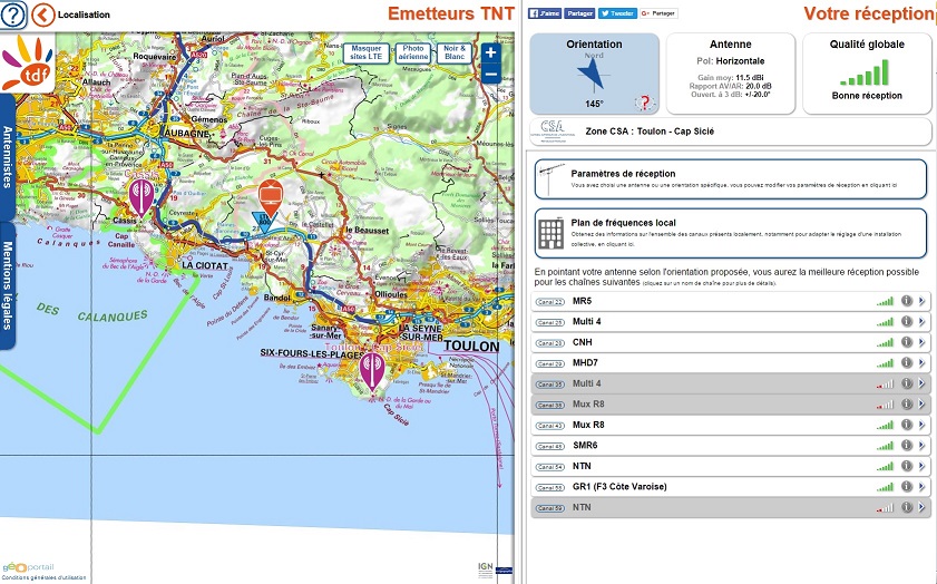

Je reçois les signaux TV par une parabole mais je souhaite recevoir la TNT.
J'ai fait 2 tests :
TNTtest me dit "aucune chaîne TNT terrestre recevable ici"
matnt.tdf.fr me dit "émetteur Toulon Cap Sicié, qualité globale : Bonne"
J'ai fait des copies d'écran des résultats des tests que j'ai copié sur un document WORD. Je souhaitais joindre ce document ici, mais j'ai eu comme message "l'extension .doc n'est pas autorisée".
Qui croire ?
Y a t'il des appareils en location pour vérifier si la réception est possible ou non ? Je ne voudrais pas installer une antenne et me rendre compte que la réception est impossible ou mauvaise.
Merci d'avance pour vos réponses

Les tests de couverture de la TNT, aussi bien ceux de TNTtest.com que ceux de TDF (MaTNT), ne sont pas fiables à 100%, on le savait déjà mais tu nous en apportes une preuve supplémentaire.
As-tu des voisins qui reçoivent la TNT ? ce serait déjà une indication, mais effectivement un essai réel chez toi serait plus probant.
Peu probable de trouver un adaptateur TNT en location, par contre tu as peut-être la possibilité de t'en faire prêter un juste le temps de faire tes essais de réception.
Sinon tu peux toujours acheter un adaptateur TNT dans un magasin de bricolage, et si ça ne fonctionne pas chez-toi tu as la possibilité de le rapporter au magasin (dans son emballage d'origine et avec le ticket de caisse bien évidemment) et de te le faire rembourser, dans un délai de 15 jours ou même un mois selon les magasins (fais le toi préciser avant d'acheter).
Comme ça tu pourras être sûr que ça fonctionne... ou pas.

retraité83 a écrit:J'ai fait 2 tests :
Dans ton cas (tu es dans un creux), j'aurais plutôt tendance à croire TNTtest.

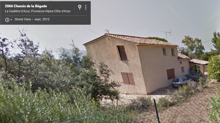

Messagepar Franck Morin » 12 Jan 2016 11:45
A voir google map et streetview, il y a tout de même quelques maisons dans le coin vers le chemin de la Bégude avec des antennes rateau.
donc c'est probablement possible. il faut interroger ces gens là.
chemin_begude.JPG -->
un voisin

Messagepar Maurice83300 » 12 Jan 2016 16:18
Pour ce voisin, situé à une altitude de quelques dizaines de mètres supérieure, TntTest donne ce résultat (pessimiste ?):
http://www.tnttest.org/details.php?rf=t ... b2216890f0
Si Tnttest est pessimiste, Ma TNT me semble très optimiste.
Maurice83300
