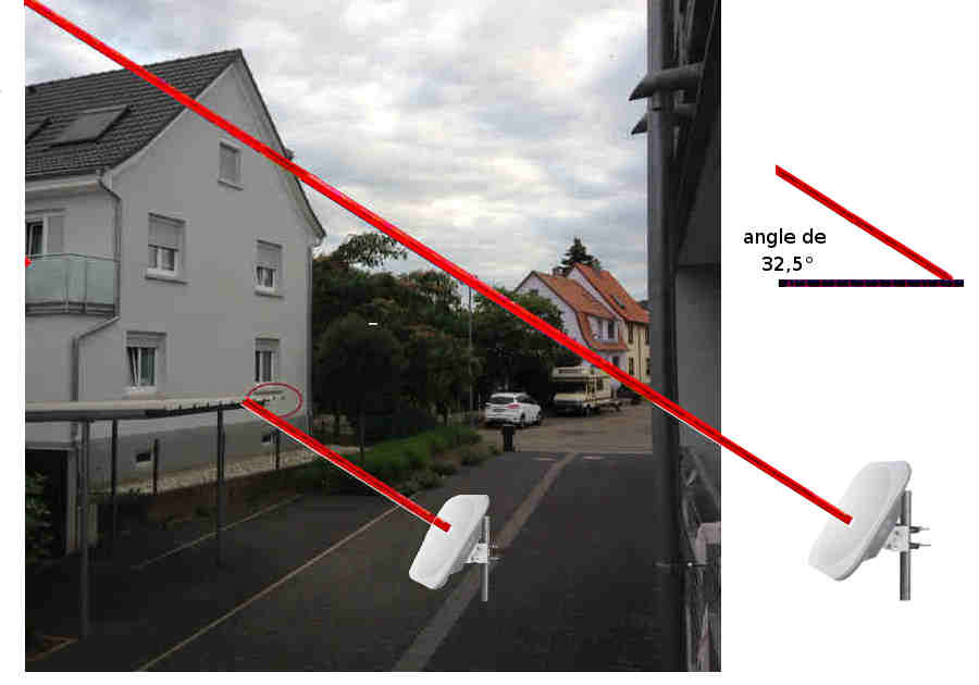

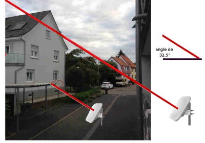

Hello non personne de mon entourage n'a d'équipement satellite donc pas de test. Mais rectification tu vois sur la deuxième image quand je pointe le satellite pour fransat le premier obstacle n'est pas le coin de la maison mais en y regardant de plus près c'est uniquement l'abris pour la voiture qui doit faire 2.5m voir 3m max de haut....

Pour les paraboles c'est pas un soucis je vois mes voisins d'en face qui en on sur leur maison, mais je pense qui sont orienté sur astra et non le satellite de fransat, mais pour moi celui de fransat parait plus simple a chopper car presque rien sur la ligne, je joins ici deux photo dont une ou j'ai entouré en rouge ce qui semble le première obstacle sur l'imprim écran que j'ai fourni auparavant. Je pense qu'avec la vue du haut + ces photos tu devrait pouvoir te représenter le truc:
Je pense franchement que ca devrait aller...

Superbes les photos merci, en effet ça devrait aller pour le satellite me voilà rassuré... :wink:

k1ri67 a écrit:j'ai entouré en rouge ce qui semble le première obstacle
N'est craint ce toit est trop éloigné de la parabole, pour faire obstacle au signal. Un avec toit a une hauteur de 2,5 mètres, il faudrait que la parabole soit a moins 4 mètres du garage est sur le sol. Voir mon dessin.
La parabole a droite correspond a une parabole installé sur le balcon.

Ok génial donc pour vous pas de soucis particulier? la maison derrière est assez éloigné je pense.
Pour l'antenne je vais partir sur le modèle présenté par bernard carré avec 2 sorties j'ai lu plusieurs retours dessus en allemagne les gens on l'air satisfait, je préfère me laisser une marge plutôt que de prendre une rectangulaire qui va me faire galéré...
