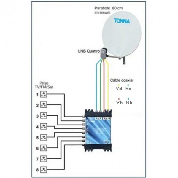

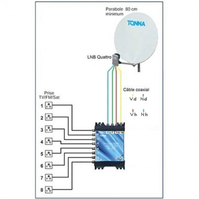

Pour ce qui est de l'installation, il y a un multiswitch à 12 sorties sur lequel sont connectés 4 câbles, 1 pour chaque quadrant, (j'imagine que ce sont les quatre câbles qui sortent de la LNB ?)

Une autre question, pour m'aider à comprendre un peu mieux les signaux conduits. Les 4 câbles en sortie de la LNB conduisent chacun le même signal, ou la LNB les filtre déjà pour que chacun ne corresponde qu'à 1 quadrant?

Les quatre câbles véhiculent le même signal (toutes polarités haute/basse),
ensuite c'est au multiswitch que tout se joue.

Faux. Tu confond avec le LNB quad qui aussi comporte 4 sorties.
Les sortie d'un LNB sont filtrées, il n'y a qu'un cadran par sortie.
Vh = vertical high
Vd = vertical down
Hh = horizontal high
Hd = horizontal down
