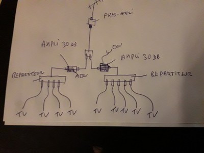

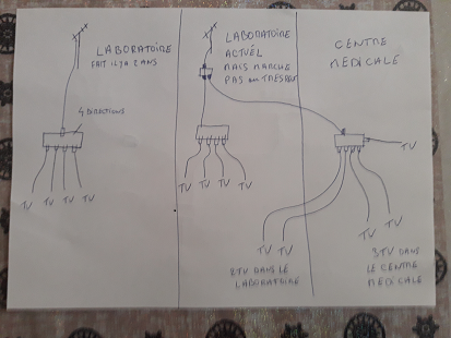

Bonjour a tous électricien mais le monde de la TNT trop complexe pour moi sans les bon outils , javais installé 4 télévisions en TNT dans un laboratoire médicale il y a environ 2 ans tous marche normalement et je doit installer 5 autre télévisions dans un centre médicale a coté mais sur la même antenne ,donc 9 télévisions en tous ,le câblage était l'antenne avec un répartiteur 4 voies dans le laboratoire médicale
et j'ai ajouté un répartiteur 5 voies dans le centre médicale relie avec un répartiteur de voie mais ça ne marche pas ou très peu

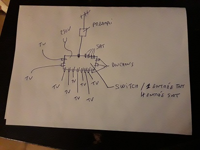

doit on mettre un prés-ampli prés de l'antenne es ce suffisant ou ajouter un switch 12 voies avec entrée parabole et TNT en sachant que je met pas de parabole ,la TNT sera telle amplifier par le switch ou 1 prés-ampli plus 1 amplis 30db avec répartiteur 4 voies et 1 amplis 30db avec répartiteur 5 voies
comme les dessins
si une personne pouvait me faire dessin bien conforme avec des ref d'ampli et prés-ampli
Cdt

Messagepar Anonymous » 01 Avr 2017 12:19
Si actuellement tu alimente 4 TV sans aucune amplification il est nuisible et totalement inutile de placer un preampli
prés de l'antenne .
On amplifie juste avant la répartition dans ce cas.
Il faut 3dB chaque fois qu'on double le nombre de TV donc 30dB c'est trop.

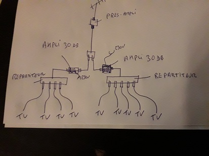

Commune de Coudoux tournée vers Marseille Grande Étoile je n'ai pas mis d'ampli a l’époque et il y avait 4 TV qui marche en mème temps et sur une TV la plus grande la réception sur 1 ou 2 chaines pixelisée quand on branché 2 TV sur le centre médicale pour l'antenne je ne me rappelle plus
Donc le mieux c'est de mettre un prés-ampli au plus prés de l'antenne puis un répartiteur 2 directions (1 pour le labo et 1 pour le centre ) avec un ampli + 1 répartiteur 6 directions a chaque sortie comme sur le dessin
le pré-ampli doit être de la mème marque que les amplis ou pas d'importance
j'ai la possibilité de rapatrier les câbles du centre médicale au laboratoire et d'avoir tous les câbles au mème endroit car il vende des kits avec un pré-ampli et un ampli a de direction genre comme ça http://www.geosat.fr/la-boutique/Catalo ... s-tnt.html
ou c'est mieux comme sur le dessin
je doit ajouter aussi une antenne FM sur le mat pour les 2 amplis du labo et centre médical mais avec une installation a part car les ampli ne sont pas a proximité des TV
Si on peut me faire un petit dessin avec des ref si possible pour que je ne me trompe pas

Quand tu as installé l'antenne, tu voyais de visu le pylône TDF de Grande Etoile depuis le toit? :wink:
Si c'est le cas en effet la TNT de Grande Etoile est tellement puissante que si ton antenne voit de visu le pylône TDF tu as assez de signal pour alimenter le répartiteur avec quelques sorties TV mais par contre avec un 2ème répartiteur et + de sorties TV ça commence à faire juste.
Tu as mis quoi comme antenne? Une trinappe?
Actuellement quelles chaînes TNT posent problème? Toute la TNT? Uniquement le mux R6 (comportant TF1, TMC, NT1, NRJ 12 et LCP)?

:arrow: soit tu mets un ampli intérieur dans les combles entre l'antenne et les répartiteurs.
:arrow: soit tu mets un kit pré-ampli composé du pré-ampli extérieur + son alimentation électrique intérieure déportée.
:arrow: mais en aucun il faut mettre un pré-ampli et un ampli derrière car tu vas saturer inutilement les tuners TNT et la réception va être très mauvaise.
Tu peux laisser ton installation telle quelle, il te suffit juste d'amplifier ton installation pour que ça marche, soit au moyen d'un ampli TV intérieur ou bien alors au moyen d'un kit pré-ampli (pré-ampli extérieur + alimentation électrique intérieure).
Quand tu achètes le kit pré-ampli, il contient le pré-ampli de mât (que tu places le plus près possible de l'antenne sur le mât ou éventuellement dans le grenier) et il contient aussi l'alimentation électrique intérieure qui généralement comporte 2 sorties TV (cette alim' va envoyer du 12 Volts continu dans le câble coaxial pour alimenter le pré-ampli).
Donc inutile de mettre un nouveau répartiteur puisque que le bloc alim' comportera certainement déjà 2 sorties TV.

Pourrais-tu nous faire 2 dessins:
:arrow: le dessin de ce que tu as fais au labo au début.
:arrow: le dessin de la situation actuelle avec le labo et le centre.

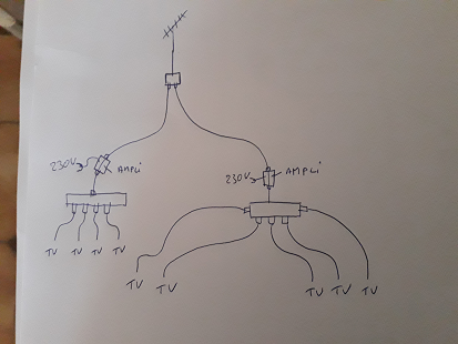

Messagepar marcoleroi » 02 Avr 2017 13:23
Bonjour ,
L’émetteur je le vois pas ,l'antenne je sais plus je doit y retourné mardi, Uniquement le mux R6, il y a des prises a coté des répartiteurs
Donc soit je mets 1 répartiteur 2 voies prés de l'antenne (1 direction labo et 1 direction centre médicale) au bout de chaque câble 1 ampli 6 voies pour
labo et le centre médicale comme celui la https://www.leroymerlin.fr/v3/p/produit ... 1500101788
ou un ampli 1 entrée/ 1 sortie 30db + le répartiteur 4 voies labo
un ampli 1 entrée/ 1 sortie 30db + le répartiteur 5 voies centre médicale
Pour la FM il y a 2 tuner/ampli mais pas a proximité des TV donc a alimenter a part

Pour le satellite je pense pas mais si c'est mieux de mettre un switch 12 voies avec 4 entrée sat et une entrée TNT , je peut renvoyer les 5 câbles du centre médicale vers le labo
si c'est le cas la TNT est elle amplifier sur ce genre de switch ?

Messagepar kiki37 » 02 Avr 2017 14:07
Je verrais plutôt ce genre d'installation:
choisir le préampli en fonction de l'atténuation du répartiteur 6 directions
étant donné que celà fonctionnait avec 4 TV sana ampli, il ne devrait pas y avoir de problème
Attention à ce que le courant ne soit jamais coupé à la prise où est branchée l'alimentation

Messagepar julien74 » 02 Avr 2017 14:10
ça touche uniquement le R6 car le R6 émet depuis le pylône ITAS TIM de Petite Etoile alors que toutes les autres chaînes TNT émettent depuis le pylône TDF de Grande Etoile.
Le R6 émet depuis un pylône moins haut et surtout qui se trouve en contrebas sur les pentes côté Marseille c'est ce qui explique ton soucis sur le R6.
En fait dans ton cas comme le R6 et toute la TNT est parfaitement reçue directement en sortie de ton antenne, il suffit de mettre un ampli intérieur dans les combles entre l'antenne et les répartiteurs pour que tout fonctionne au labo et dans le centre.
L'ampli intérieur a au minimum 2 sorties TV donc tu pourras y raccorder tes 2 répartiteurs actuels (le répartiteur du labo et le répartiteur du centre).
Ton ampli ira simplement là où se trouve actuellement le répartiteur 1 entrée / 2 Sorties près de l'antenne sur ton dessin.
Pour info, saches qu'on ne met pas un ampli après un répartiteur, c'est l'inverse: tu as ton antenne puis ton ampli et après seulement tu mets 1 ou plusieurs répartiteurs. :wink:
Si à l'avenir il n'y a pas de satellite il est inutile de mettre un switch.
Pour les références de l'ampli je ne sais pas chez quel fournisseur ou dans quel magasin d'électricité tu as l'habitude d'aller en Provence?
