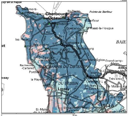

Ci-dessous la carte du réseau R1 dans le Nord-Cotentin. Elle vous indique la couverture de ce réseau après le passage au "tout numérique" de la zone, qui aura lieu le 18 novembre 2009
Vu 2311 fois
Source Csa :wink:
