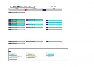

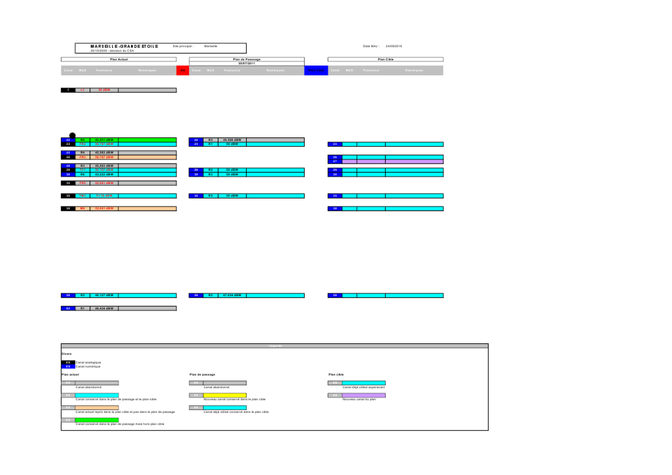

Messagepar bernard7715 » 29 Mai 2011 19:55
Quoi qu'il en soit, je pense que l'on va attendre la phase 3 pour envisager les travaux.
Pour la phase 3 ou plan cible, il n'y a pas de date de défini actuellement pour aucune région.
