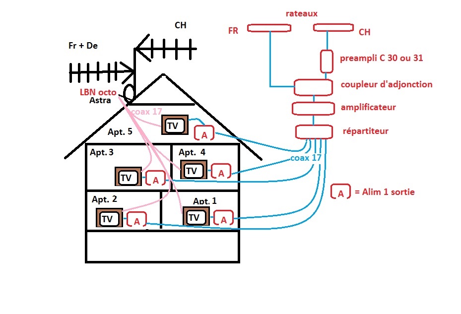

Messagepar guygnolle » 19 Juil 2017 06:27
bonjour à tous,
partant du schéma de Marcel et les contributions des uns et des autres, sur ce que j'ai pu comprendre dans ce forum en le fouillant, je vous propose cette mouture.
dites moi ce que vous en pensez.
si vous pouviez m'indiquer la référence de chaque éléments ce serait parfait.
je compte installer toute la partie jusqu'au répartiteur sur le mat et dans le grenier
Les antennes râteaux et parabole ainsi que tête LBN sont déjà référencés sur les posts précédents. Il me faudrait votre confirmation pour le preampli C30 ou 31 (Johanson propose les 2, mais pas Triax, rien trouvé chez WISI), l'ampli, le répartiteur et l'alim 1 sortie, seul éléments placés dans les appartements pour les raisons que j'ai évoquées au début.
Ce WE je fait un test avec l'antenne en Vertical pour déterminer quel émetteur suisse est capté le mieux (Ordons ou Basel) sachant qu'ils sont a peu près équidistants depuis mon toit (il doit y avoir 15 à 20° d'écart)
d'avance merci
:Couc:

Messagepar guygnolle » 04 Sep 2017 18:40
hello,
un point sur mes avancées
j'ai installé un rateau vers la suisse, en direction de l'emetteur des Ordons en polarisation verticale!
Je capte SRF 1 + Zwei, SRF info, (en allemand). RTS un + deux en français et RSI. Mais je capte aussi toutes les chaines FR et D
en tout 54 chaines TNT !
mon installation sera beaucoup plus simple qu'au départ, surtout qu'un pro m'avait fait un devis avec 3 rateaux !....
a plus
guygnolle

Messagepar Anonymous » 04 Sep 2017 19:28
Recevoir la France avec une antenne tournée vers la Suisse et en polarisation verticale est un excellent moyen d'avoir
des soucis a court terme .
En plus ce n'est pas conforme aux normes et en collectif il y a des grincheux qui ne vont pas manquer
d'y voir la cause du moindre mauvais fonctionnement de leur matériel.
En numérique il ne suffit pas que ça marche au moment du test il faut que cela marche 99% du temps
avec une bonne marge pour tenir compte :
de la météo,de la propagation, des interférences, du vieillissement du matériel et des performances
différentes des divers récepteurs.
Il est normal qu'un pro refuse de cautionner ce genre de chose qui met en cause sa responsabilité
et sa réputation.

Messagepar Franck Morin » 04 Sep 2017 19:41
guygnolle, même si Anonymous a plus ou moins raison, je te conseillerais de garder ta configuration tant qu'elle fonctionne, évidemment.
ce ne sera pas toujours le cas en fonction des circonstances.

Messagepar Anonymous » 04 Sep 2017 19:47
En particulier j'aurais dit la même chose en collectif c'est différent :D

Messagepar julien74 » 04 Sep 2017 21:24
Tu as réussi le + dur: recevoir la TNT suisse (j'avais vraiment peu d'espoir que tu puisses la capter...), ensuite recevoir la TNT française et surtout la TNT allemande c'est du gâteau. :wink:
Tant que tout marche tant mieux, mais si tu rencontres des soucis de réception de la TNT française reviens nous voir sur le forum pour que l'on te conseille pour l'achat d'une seconde antenne et d'un coupleur.

Messagepar guygnolle » 05 Sep 2017 17:58
Anonymous a écrit:Recevoir la France avec une antenne tournée vers la Suisse et en polarisation verticale est un excellent moyen d'avoir
et sa réputation.
OK noté
Franck Morin a écrit:guygnolle, même si Anonymous a plus ou moins raison, je te conseillerais de garder ta configuration tant qu'elle fonctionne, évidemment.
c'est prévu, si cela marche ainsi j elaisse et verrai avec le temps qui passe
julien74 a écrit:Tu as réussi le + dur: recevoir la TNT suisse (j'avais vraiment peu d'espoir que tu puisses la capter...), ensuite recevoir la TNT française et surtout la TNT allemande c'est du gâteau. :wink:
OK promis
merci à tous
