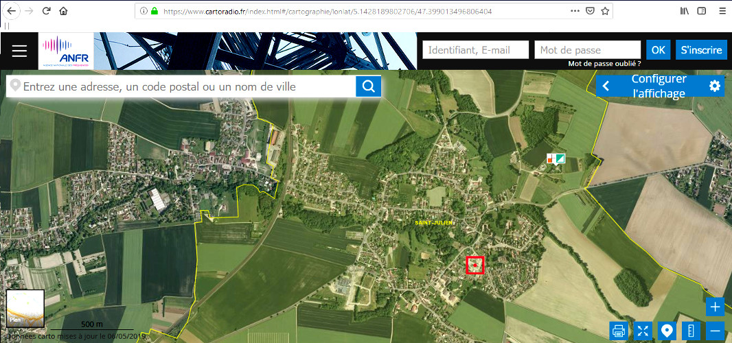

J'ai vérifié : il y une antenne relais Orange sur ma commune (en haut à droite sur la carte) mais elle est "derrière" mon antenne, qui est dirigée en direction de Nuits Saint Georges.

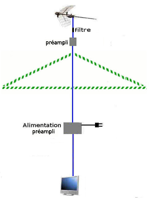

Il suffit d'un filtre pour l'antenne TNT, ne surtout pas le monter sur la parabole car non seulement il ne servirait à rien mais il risquerait de bloquer le signal satellite.
Si tu gardes le préampli, il faut monter le filtre entre l'antenne et le préampli (juste à l'entrée du préampli).

Avant essais sans filtre 4g. L’émetteur est bien trop loin du village (500m) pour perturbé la réception TV, qui plus est tu nous dit que ce pylône se trouve sur l’arrière de l'antenne.
source http://www.carteradio.fr
Peu importe le sens du filtre, la seule chose est qu'il doit être en amont du preampli.
