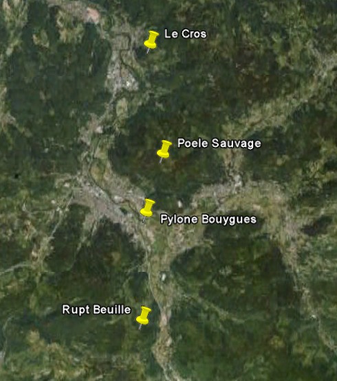

Messagepar GuyStNab » 20 Mai 2011 20:34
GuyStNab a écrit:Bonjour,
...Le hic, c’est que dans les Vosges depuis 15 jours des grosses perturbations...
En cause cette fois, l’émetteur de Remiremont, dit « poêle sauvage » dont le fonctionnement est des plus capricieux.
Les perturbations concerne le R6 (en ce qui me concerne) :| Canal UHF 32 identique sur les émetteurs.
Et si ce n'étais pas le Poêle Sauvage l'origine du brouillage... diffuseur OneCast, mais un autre émetteur dont le diffuseur est TDF :!:
Il aurait été plus simple d'attribuer le Multiplex à un même diffuseur... sur ces émetteurs. C' est plus facile pour le dépannage , et évite de dire c'est pas moi c'est lui :wink:
Le multiplex R6 est de nouveau opérationnel :wink:
Merci Onecast :Couc:
