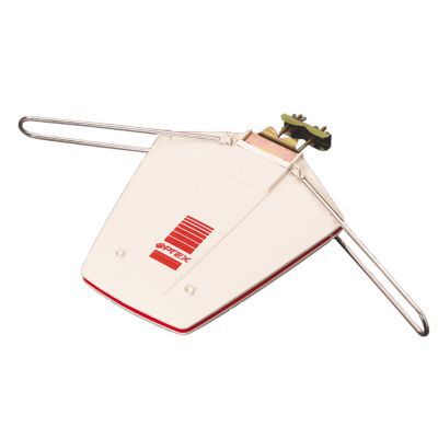

Bonjour Thierry et bienvenue su le forum :Couc:
l'antenne que tu as mise en lien a l'avantage d'être omnidirectionnelle, toutefois cette antenne "caravane" aura un meilleur gain car elle se rapproche d'une "vraie" antenne Yagi
voilà l'intérieur ▼

Messagepar thierry2365 » 26 Oct 2024 16:52
Merci beaucoup pour ta réponse, j'avais vu ce modèle lors d'une braderie cet été et je ne l'ai pas pris car je le pensais trop vieux. Go aller le trouver sur ebay du coup
