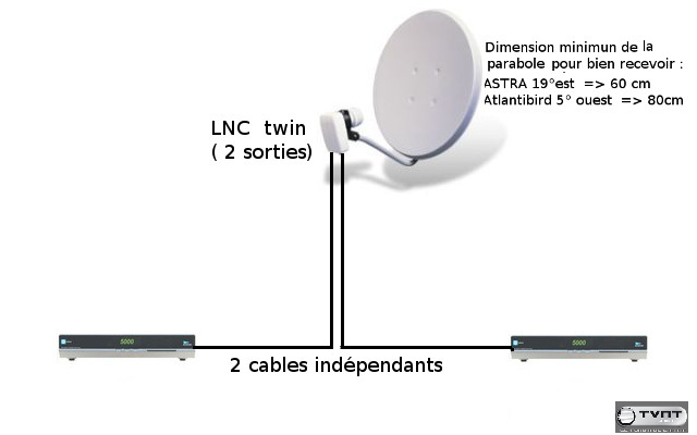

Messagepar cbcognio » 31 Mai 2011 19:37
bonsoir a tous
j'ai une petite demande a vous demander
j'ai une parabole qui était sur telecom 2 b car impossible de prendre la tnt avec
j' ai changer les 2 têtes mais garder les mêmes fils ,et je me suis diriger vers astra 19.2 e, mais des que mon fils allume sa télé,je n'ai plus assez de signal ,et l'image se fige
je voudrais savoir s'il faut que je change mon fil ou faire autre chose
je ne peux pas faire venir un antenniste car il me demande trop cher 565 euros
je vous remercie par la réponse

cbcognio a écrit:j'ai une parabole qui était sur telecom 2 b car impossible de prendre la tnt avec
Tu as Fransat qui diffuse les chaines de la TNT sur cette position satellite, cela t'aurais évité de dirigé la parabole sur Astra. mais les branchements sont identique pour les 2 satellites, Bon c'est fait maintenant
j'ai changer les 2 têtes mais garder les mêmes fils ,et je me suis diriger vers astra 19.2 e, mais des que mon fils allume sa télé,je n'ai plus assez de signal ,et l'image se fige
ps si vous avez un lien ou je pourrait voir comment faire le branchement
Les branchements sont simple, 2 circuits séparé avec un LNB twin universelle sur la parabole.

Messagepar cbcognio » 01 Juin 2011 06:28
merci pour la réponse
impossible d'avoir la tnt par Fransat ,c'est pour cela que j'ai changer l'orientation de la parabole ,j'ai deux têtes astra 2 récepteurs TNT SAT dans chaque pièce
est ce que je peux mettre un coupleur pour qu'il est qu'un fil de descente?
car c'est dur d'aller sous les combles
mon installation date de 25 ans
merci pour le dessin

cbcognio a écrit:merci pour la réponse
impossible d'avoir la tnt par Fransat ,c'est pour cela que j'ai changer l'orientation de la parabole ,j'ai deux têtes astra 2 récepteurs TNT SAT dans chaque pièce ...
Si tu ne pouvais pas avoir FRANSAT, c'est sûrement parce que ta tête était trop ancienne (les anciennes têtes Telecom ne couvraient que la bande haute et FRANSAT est en bande basse sur AB3, qui a remplacé Telecom 2B sur la même position).
Si l'antenne n'était pas trop oxydée, il aurait suffi de remplacer la tête par un LNB universel.
cbcognio a écrit: ... est ce que je peux mettre un coupleur pour qu'il est qu'un fil de descente?
Tu peux monter un répartiteur à 2 sorties spécial satellite (5-2400 MHz avec mention "DC power pass" sur les deux sorties).
Il y aura quelques limitations si un des récepteurs veut accéder à certaines chaînes hors du bouquet TNTSAT si l'autre veut recevoir TNTSAT.
