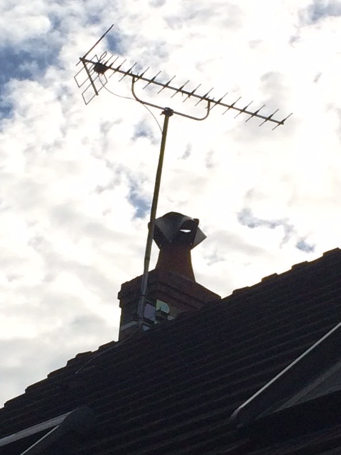

Sur ta commune tu ne peux pas capter la TNT de Tours Chissay?
Ton râteau est amplifié avec un pré-ampli de mât extérieur?
Donc le soucis ne se pose que sur les 10 chaînes TNT HD , sur les 19 chaînes TNT SD pas de soucis , c'est bien ça?
Pourrais-tu nous faire une photo de ton antenne prise depuis le jardin ou la terrasse? :wink:

Messagepar oscour » 13 Aoû 2014 17:22
julien74 a écrit:Sur ta commune tu ne peux pas capter la TNT de Tours Chissay?
Je capte Chissay mais mal.
Le pré-ampli est dans les combles.
Pas de pb sur chaine SD sauf F3 centre pointent sur chissay.
PB sur les chaines HD un peu TF1 France 2 Arté plus sur d'autre que je regarde moins souvent (ex 6ter )
Voici la photo de l’antenne râteau .
oscour

Messagepar marceljack » 13 Aoû 2014 19:54
oscour a écrit:Je capte Chissay mais mal.
En es-tu certain car il me semble voir un boitier sur la fixation d'antenne qui pourrait être le préampli.
Si le boitier dans les comblres est branché sur le secteur, c'est sans doute l'alimentation du préampli.
