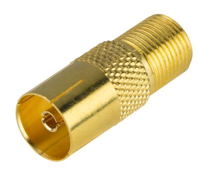

oui, j'avais oublié de précisé que j'ai mis un autre adaptateur entre le cable F et l'entree IEC femelle de la TV.
solution : brancher entre IEC male pour "TV" du mur et IEC femelle de la TV.
il me semble donc que c'est ce que j'ai fait lors ma 3ème tentative.

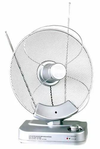

Pour finir, je te montre à quoi ressemble:
:arrow: une antenne de caravane:
:arrow: une antenne intérieure parabolique:

(l'adaptateur en photo est celui qui relie le cable F à la sortie femelle de la TV)
(celui qui va dans la sortie TV (male) est le doré (déjà posté) (femelle)
