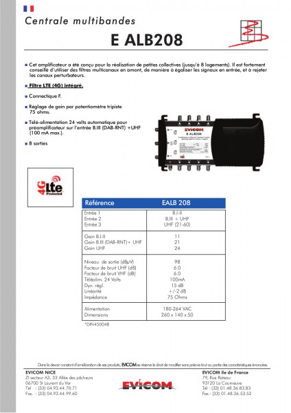

Bonjour j’aurai une question à vous poser
Je dois alimenter six appartements en tnt par antenne hertzienne
les six cables vont au commun
Et le septième par a l’antenne

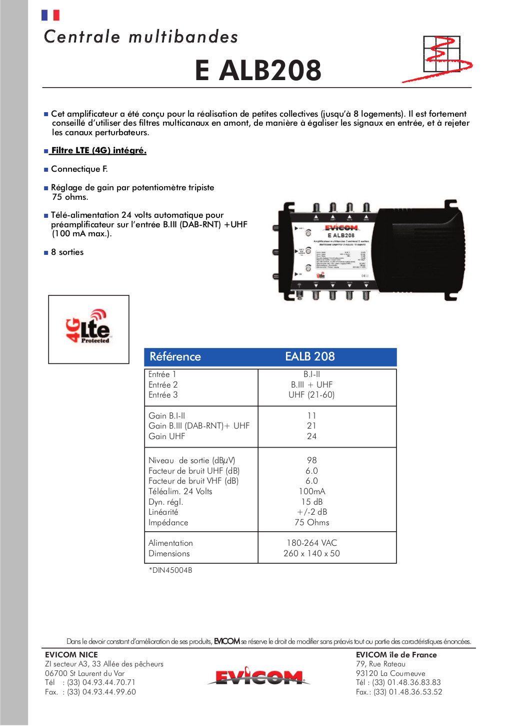

Ma question est la suivante dans ses six appartements il y a trois prises télé
C’est trois prises télé sont sur un répartiteur Un seul cable par au commun
Je voulais mettre station de tete de la marque evicom E ALB208 du coup je c est pas si ca va bien fonctionné
ou ce model evicom E ALB440/A
pouvez-vous m’aider ? Merci

Quel est le niveau signal sur le câble venant de l'antenne?
Messages: 24242
Re: tnt pour 6 appartements
Messagepar dj40 » 29 Sep 2020 22:36
bonsoir signal 65 dbuv
et mer 31db

L'ampli Evicom E ALB208 suffit largement, pour ton installation.
