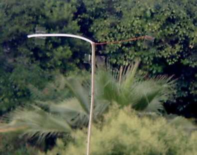

Avant d'acheter tu peux essayer un simple dipole en dénudant 11cm de cable coaxial
Vu 1113 fois
