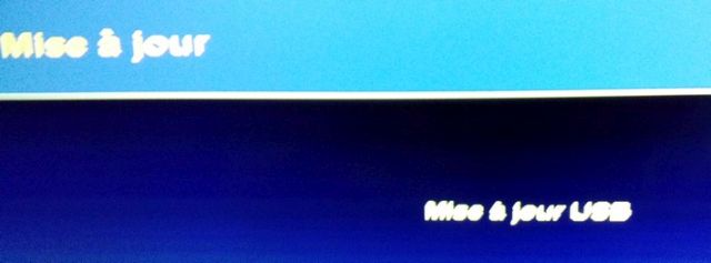

Avant la mise à jour était automatique.... de qui n'est plus le cas ... et si je vais sur mise à jour, il y a "mise à jour USB". Mais il n'y a aucun fichier sur la clé USB! Comment est-ce que cela fonctionne?

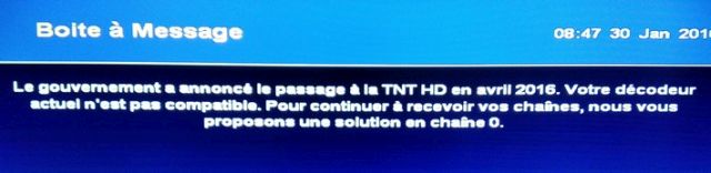

De plus dans ma boite à message j'ai toujours le message : " votre décodeur n'est pas compatible......" Je l'ai même en double ! :(

Oui, j'ai accès aux programmes.... et la 1ère mise à jour s'est faite via Satellite..... mais maintenant depuis le réglage en usine.... c'est marqué "usb" :oops:

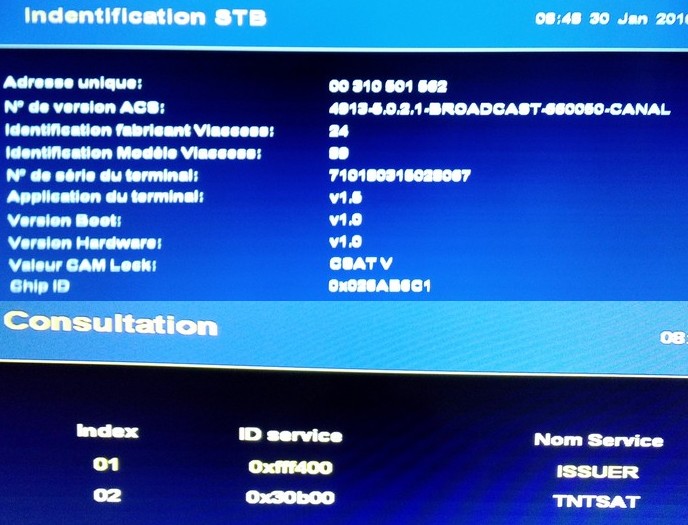

Mais d'après la photo d'écran des versions hard et soft de ton appareil, le logiciel est à jour (application version 1.5: c'est justement celle qui va être diffusée)....
Donc à priori le problème ne doit pas venir de là.
Mais reçois-tu les chaînes HD de TNTSAT actuellement malgré ce message dans ta boite ?
Si oui, n'en tiens pas compte c'est certainement une erreur côté TNTSAT.
Tu pourrais peut-être envoyer un mail au support de Strong pour en avoir le coeur net.
chippie a écrit:Est-ce que la mise à jour est par usb? normalement c'est par satellite...
Les mises à jour des appareils TNTSAT ne se font QUE par satellite (ou chez le fabricant).
