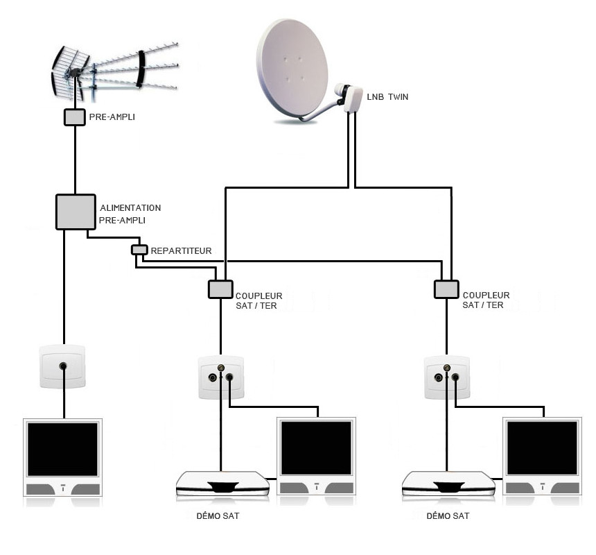

Messagepar nonoroz » 30 Déc 2018 19:53
Oui il y a un préampli derriere la tnt schéma ci joint
tout fonctionne nickel dans la chambre pour la tnt
mais impossible d'avoir la tnt et le satellite dans le salon et la cuisine.
en faite j'ai le soucis la depuis que j'ai rajouté un cable et une prise tv sat mosaic dans le salon
arnaud
par contre impossible de mettre mon schéma en pdf?? comment faire?

Re: tnt se coupe à cause du satellite
Messagepar kiki37 » 30 Déc 2018 20:29
Le problème est là:
d'une part, l'alimentation du préampli envoie une tension de 12 ou 24 V par le câble coaxial pour l'alimenter,
d'autre part, le récepteur satellite envoie aussi des tensions et signaux de commutation pour le LNB
:arrow: https://www.telesatellite.com/articles/lnb/
les signaux se mélangent et se "télescopent " dans le câble, et le préampli n'est plus alimenté
je te donne une adresse mail en MP pour que tu m'envoies ton PDF en pièce jointe, je vais m'en occuper :wink:
Messages: 44699
Messagepar kiki37 » 30 Déc 2018 21:09
j'ai reçu ton schéma, merci ?
1ère observation: il ne faut PAS de répartiteur en réception satellite, pour la raison expliquée plus haut
Il faudrait un LNB twin et tirer 2 câbles pour le satellite :?
Je réflechis à une solution

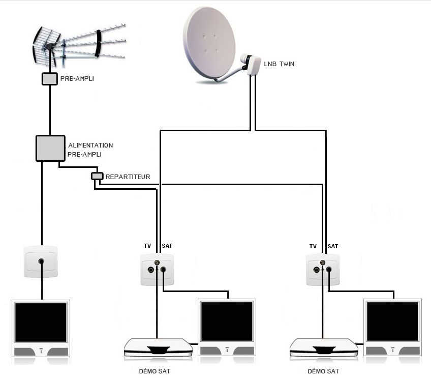

Messagepar bernard7715 » 01 Jan 2019 06:18
kiki37 a écrit:Je réflechis à une solution
kiki a mon avis la solution c'est cela :wink:
Messages: 24121
Messagepar kiki37 » 01 Jan 2019 12:15
tout à fait d'accord, j'avais commencé à faire la même chose :wink:
Messages: 44699
Messagepar marceljack » 01 Jan 2019 15:31
Mais si c'est possible d'éviter le couplage TV/SAT, c'est encore mieux.
