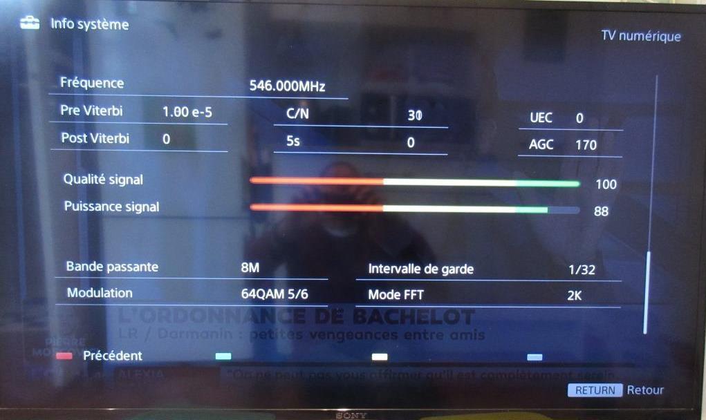

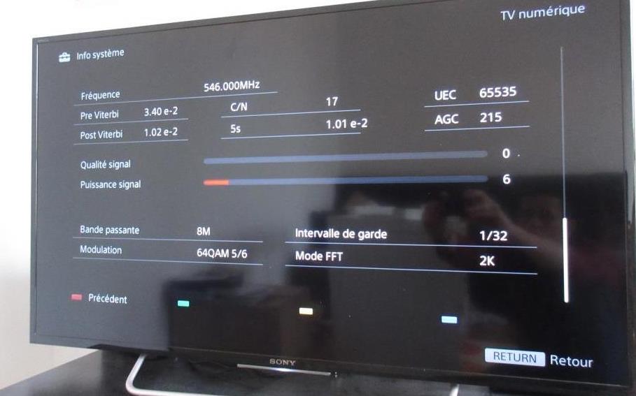

Voici deux mesures faites sur la chaine LCI, c'est la plus mauvaise qualité de réception de toutes les chaines. En général LCI est regardable, ça pixelise un peu mais cela reste acceptable, cette fois ci la chaine n'était pas du tout regardable.
Je pense qu'un amplificateur ne ferait pas de mal.
Photo 1 : télé connectée directement sur l'arrivée coaxiale NC
Photo 2 : télé connectée au câble RJ45 (via un cordon balun).

Messagepar bernard7715 » 01 Fév 2018 10:26
Oui on est bien d'accord un ampli est nécessaire dans ton cas.
Ampli qui doit etre en amont du RJ45

Vu les pertes considérables d'une distribution RJ45 il faut un ampli a haut niveau de sortie.
Une égalisation spécifique ne serait pas du luxe.

Messagepar miky01 » 01 Fév 2018 14:58
Ben tu as trouvé la maladie, reste plus que apliquer le remède...
Le modèle préconisé par bernard devrait convenir et resoudre tes soucis d’atténuation trop grande, c'est normal sur ce genre de distribution, on te dis pas dans la pub qu'il y a beaucoup de pertes.
20dB de plus ca va le faire, et tu peux toujours demander des conseils chez 2Galli par telephone, ils sont tres sympa et compétant pour te donner les bonnes infos.
Met bien ton ampli ou le signal est le meilleur, pour eviter d'amplifier du bruit :mrgreen:
