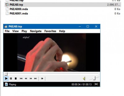

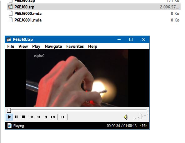

Difficile de généraliser : je regarde en même temps que j'écris une vidéo à partir d'un fichier ".trp" enregistré d' une chaine allemande free sur ASTON Diva, exploitable donc sur PC.
J'aurais bien joint la photo capt écran mais je vois qu'il faut encore passer par un hébergeur d'image alors que le transfert d'une image directement du PC est bien plus facile et devenue courante sur la plupart des forums. Ou alors je m'y prends mal. :roll:

NETTNTMEL a écrit:J'aurais bien joint la photo capt écran mais je vois qu'il faut encore passer par un hébergeur d'image alors que le transfert d'une image directement du PC est bien plus facile et devenue courante sur la plupart des forums. Ou alors je m'y prends mal. :roll:
:coucou:
Bonsoir
tu cliques en bas dans le cartouche "ajouter des fichiers joints"
puis sur "parcourir", tu choisis ton fichier et tu cliques sur "ajouter le fichier" puis sur "insérer dans le message"

Sur l'ASTON DIVA fransat, les enregistrements des chaines SD et ou HD, FREE, sont exploitables sur PC...mais c'est vrai que c'est un des derniers Mohicans...
D'ailleurs, depuis le passage à la HD des chaines de la TNT française, VLC ni MPC ne sont capables de décoder le son (un AC3 ), il faut passer par un convertisseur... :(
Merci @ kiki 37 pour la marche à suivre pour ajouter des fichiers.
