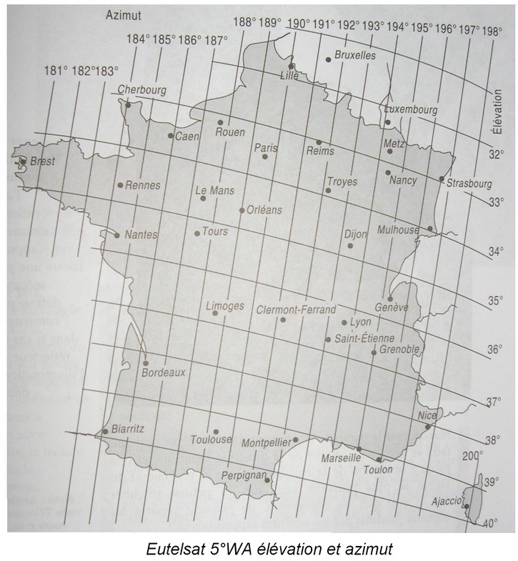

photax17 a écrit:Merci à tous pour vos participations.
Je cherche un tableau qui mentionne les valeurs d'élévation et d'azimut pour l'europe, à imprimer.
Je suis novice et je ne voudrais pas galérer de trop pour les réglages : !
Le vendeur de la caravane m'a fait une démo complète et tout a fonctionné (c'était à Angoulème). Les résultats de recherche apparaissent directement sur le décodeur sous forme de barres.
Comme je vais voyager en itinérant, avec des sauts de puce de 100 / 150 kms entre chaque étape en Espagne de Valence à Grenade, je voudrais pouvoir faie les réglages sans stress...
Merci à la communauté !
Alain
Pour des tableaux qui tiennent sur une feuille, j'ai fait ceux là, un pour la France de 1° en 1° et un autre pour l'Europe de 2° en 2° pour les coordonnées géographiques :
https://drive.google.com/file/d/0B74_C5 ... sp=sharing
Vous pouvez les retrouver ici : https://px644.jimdo.com/la-t%C3%A9l%C3% ... iques/#pdf et là : https://px644.jimdo.com/la-t%C3%A9l%C3% ... ques/#euro
Pour utiliser la parabole sur trépied (si la vôtre est sur trépied !) : https://px644.jimdo.com/la-t%C3%A9l%C3% ... C3%A9pied/
Pour utiliser les bargraphes de votre démodulateur en camping : https://px644.jimdo.com/la-t%C3%A9l%C3% ... rong-7404/
Si vous avez un trepied pour votre parabole et que vous ne voyez pas l'écran de votre téléviseur, je vous conseille le pointeur SF 500 (que l'on trouve à moins de 40 € sur certains sites : https://fr.aliexpress.com/item/2015-dig ... hweb201602)
Pour le SF 500 : https://px644.jimdo.com/la-t%C3%A9l%C3% ... ur-sf-500/
https://px644.jimdo.com/la-t%C3%A9l%C3% ... 500-blanc/
Cordialement
Michel Tiburce

photax17 a écrit:Je cherche un tableau qui mentionne les valeurs d'élévation et d'azimut pour l'europe, à imprimer.
Voici un site qui te calcul l'élévation, l'azimut et l’inclinaison du lnc.
http://www.satlex.net/fr/azel_calc-params.html?satlo=-5.0&user_satlo=&user_satlo_dir=W&location=&la=43.5&lo=1&country_code=fr&diam_w=1&diam_h=1.2

Messagepar Tiburce 44 » 10 Fév 2018 00:02
Utiliser Satlex est bien sûr possible mais en camping il sera aussi simple d'utiliser une feuille de papier punaisée dans la caravane ou le camping-car. Compte tenu de l'horizontalité (ou verticalité) du trépied ou du véhicule, la précision de Satlex s'avère inutile, un ordre de grandeur des angles suffira.
Pour le camping, sur mon site il y a un calculateur qui ne comporte que quelques satellites mais il est possible d'y entrer la longitude de n'importe quel satellite. En dessous de ce calculateur, vous avez même la latitude et la longitude du centre de chaque département ... c'est fait pour les campeurs.
https://px644.jimdo.com/la-t%C3%A9l%C3% ... -parabole/
Pour s'amuser, on peut aussi utiliser une calculatrice du type collège au pied de son trépied et calculer les amgles :wink: :
[ Prendre 0.1513 pour RT/( RT +h), cela simplifiera le calcul de l'élévation ] :wink:
https://px644.jimdo.com/la-t%C3%A9l%C3% ... s/#calculs
