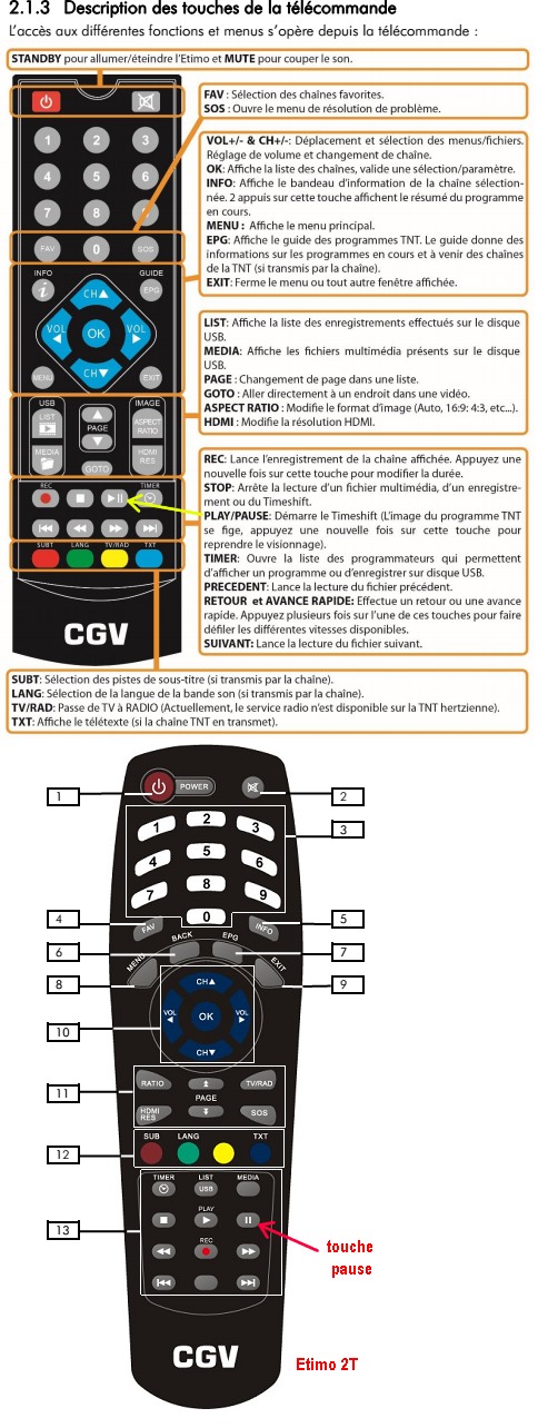

La touche "Arrêt sur image" est symbolisée par 2 traits parallèles verticaux => ||
cliques sur l'image pour l'agrandir:

Je me demande si Paty92 ne parle pas d'une "vraie" touche arrêt sur image : sur mon Medion, je pouvais avoir une image arrêtée sur le direct.
Pas sûr que ce soit courant...

quand on a un disque dur permettant de faire du time shift, c'est la touche pause qui sert à l'arrêt sur image.
et la touche stop permet de repartir au direct.

Sur les produits de CGV c’est la touche pause lecture qui permet de faire une pause sur l'image si un support usb n’est pas branché à l'appareil (il faut aller dans le menu PVR et désactiver la fonction timeshift) car quand un support est branché cela active la fonction timeshift.
La fonction Recall s'appelle Back chez CGV et elle est disponible sur les nouveaux décodeurs TNT de CGV comme les Etimo 2T-B et Etimo T2 REC, d'ailleurs maintenant CGV utilise une grosse télécommande avec des grosses touches :
