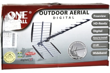

Messagepar Dexter » 22 Avr 2011 06:54
lol énorme, surtout que sur la 2ème photo on la voit bien sur la boîte et c'est écrit facile à monter :lol:

Messagepar nono 63 » 22 Avr 2011 10:53
:mrgreen: Phénomène assez courant quand les antennes sont montées par des particuliers , il faudra que j'en prenne une en photo , c'est une anti antenne :roll: , le dipôle est placé derrière le réflecteur , heureusement que l'émetteur est à vue et puissant , et le cas était aussi courant avec les VHF où les éléments étaient mélangés par rapport à leur longueur .
Pour la pub Darty , c'est vraiment désolant, venant de soit disant "professionnels" :evil:

Messagepar johnny » 22 Avr 2011 16:09
Ah oui, ça devient un classique, le coup des panneaux à l'envers, ils ont même osé nous la faire dans la pub "tous au numérique" avec l'éclusier :?

Messagepar Petitflo81 » 22 Avr 2011 20:08
J'en ai déja vu par chez moi aussi.
nono 63 a écrit:le dipôle est placé derrière le réflecteur
ça me fait penser à une maison devant laquelle je passe tous les mois où l'antenne est montée comme ça :lol:. C'est une trinappe et non seulement le dipôle est placé derrière le réflecteur, mais il semblerait aussi (en comparant avec d'autres antennes identiques sur d'autres toitures) qu'il est à l'envers avec les trous d'évacuation de l'eau vers le ciel :roll:. En plus il n'y a pas longtemps qu'elle est installée et je ne sais pas s'ils reçoivent bien car l'environnement extérieur est asser défavorable il me semble et cette maison est dans un creux...

J'ai aussi vu une Fracarro (plus ancienne que celle d'aujourd'hui) où certains éléments étaient dans le bon sens mais à mis longueur de l'antenne les éléments sont retournés et pointent dans l'autre sens ! Je n'ai pas compris pourquoi c'était monté comme ça ? D'ailleur l'antenne VHF qui se trouve en dessous à le dipôle derrière le réflecteur. En fait si on regarde bien sur les toits, on voit plein de choses qui ne vont pas...
En tout cas je trouve l'antenne de Darty un peu chère et surtout annoncée à 24 db ! Non seulement sur la photo le réflecteur est à l'envers mais il y a aussi la deuxième partie de l'antenne qui n'est pas dans le bon sens ce qui fait qu'il y a des éléments dessus et des éléments dessous :roll:.
