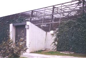

Il faut bien couper les signaux, pour faire des travaux de maintenance. Une année, avec la canicule, les équipements ( Klistrons, etc ) avaient tellement surchauffé, que l' émetteur avait pris feu sous le regard médusé des touristes !

BAISIN a écrit:Il faut bien couper les signaux, pour faire des travaux de maintenance. Une année, avec la canicule, les équipements ( Klistrons, etc ) avaient tellement surchauffé, que l' émetteur avait pris feu sous le regard médusé des touristes !
Des klistrons ? En 2026 ??? :lol:
A moins que tu ne parles de l'émetteur 441 lignes qui a pris feu en 1956 ?
En 2003 il y a eu un départ de feu dans un local technique au-dessus du 3e étage, sans incidence sur la diffusion TV et FM, mais les émetteurs ne sont pas là, il sont au pied de la tour Eiffel.
