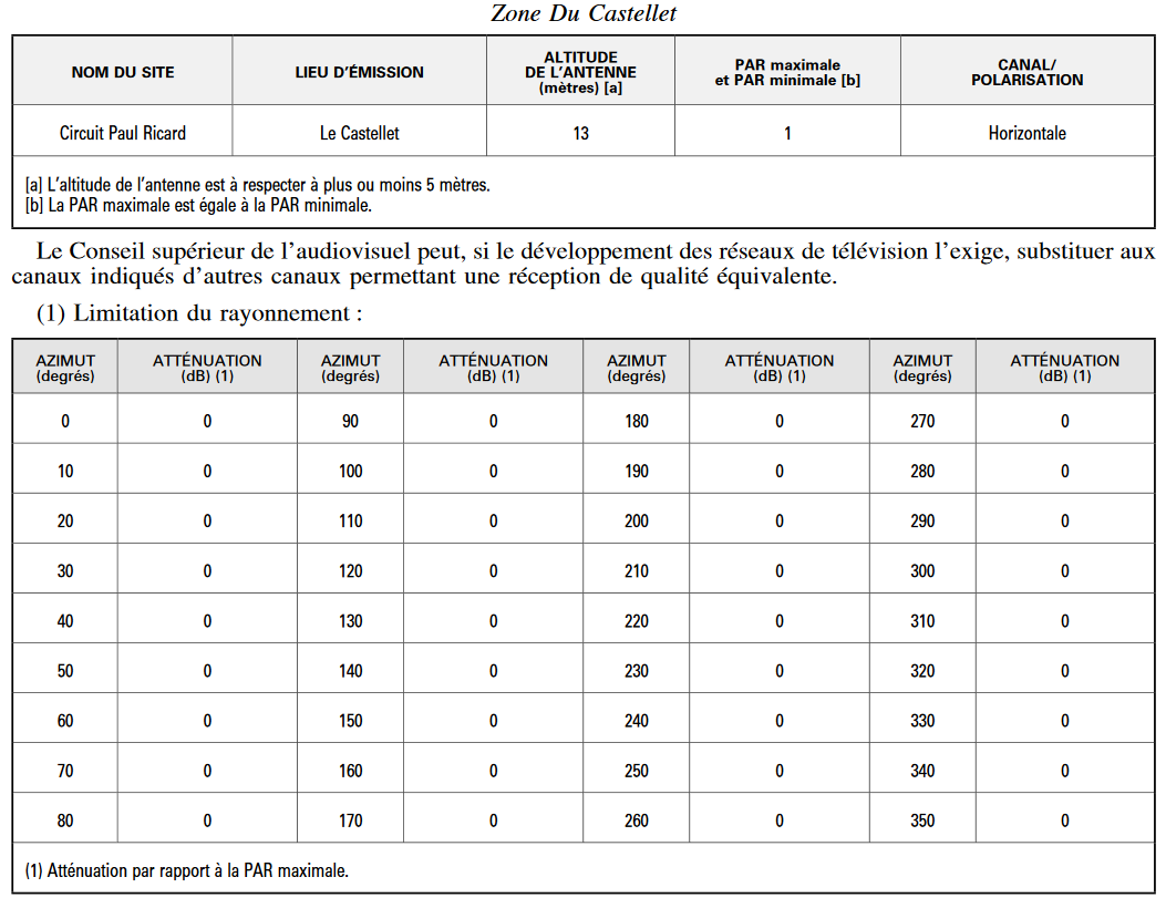

on a quelques typos dans cette décision, en particulier il manque le canal de diffusion !!!
On ne sait pas trop l'unité de la puissance de diffusion (1 Watt ?)
par contre au vue des caractéristiques DVB-T et des LCN, on devrait avoir 3 services sur ce multiplex (modulation : 64 QAM, mode 8k, code de convolution 7/8, IG 1/32)
selon ce tableau de conversion, le débit serait de 31,66 Mb/s, soit bien plus que les 24,88 Mb/s habituels !!!
surprenant pour 3 services.

et c'est reparti pour cette année.
Décision n° 2024-MA-03 du 26 janvier 2024 autorisant la SAS EXCELIS à utiliser une ressource radioélectrique pour la diffusion temporaire par voie hertzienne terrestre du service de télévision à vocation locale dénommé TV CIRCUIT dans la zone du Castellet
Les fréquences définies à l'annexe 1 sont attribuées à compter du 15 mars 2024 jusqu'au 7 décembre 2024.
dans l'annexe 1, la fréquence de diffusion n'est toujours pas donnée et on a toujours cette aberration dans les paramètres de diffusion qui donnent 31,66 Mb/s. On peut en mettre des chaines HD, voir 2 chaines UHD !!!
    - modulation : 64 QAM ;
    - mode : 8k ;
    - rendement de code (FEC) : 7/8 ;
    - intervalle de garde : 1/32.

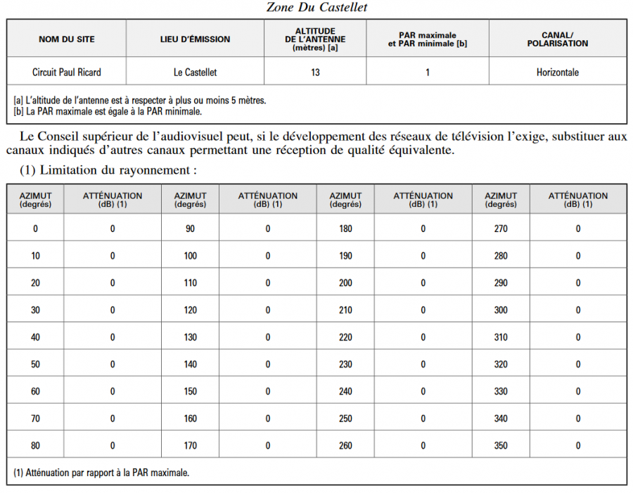

Messagepar Franck Morin » 12 Avr 2026 10:51
Décision n° 2026-MA-04 du 20 mars 2026 autorisant la SAS Excelis à utiliser une ressource radioélectrique pour la diffusion temporaire par voie hertzienne terrestre du service de télévision à vocation locale dénommé TV Circuit dans la zone du Castellet
Les fréquences définies à l'annexe 1 sont attribuées à compter du 10 avril 2026 et jusqu'au 22 novembre 2026.
Elle est toujours étrange cette autorisation. la puissance n'a pas d'unité ("1" seulement), on ne sait pas quel canal UHF sera utilisé.
et la modulation est toujours aberrante avec un débit hors norme :
    - mode : 8k ;
bref, les erreurs se répètent d'année en année par copier-coller.
par contre on sait que TV Circuit a 3 numéros LCN, 31, 32 et 33.

Franck Morin a écrit:Elle est étrange cette autorisation. la puissance n'a pas d'unité ("1" seulement) et on ne sait pas quel canal UHF sera utilisé.
et la modulation est toujours abérante:
Oui je me suis fait la même réflexion quand je l'ai lue :wink:
Mais en remontant les années précédentes, c'était pareil
en 2025 https://www.legifrance.gouv.fr/jorf/id/JORFTEXT000051604640
en 2024 https://www.legifrance.gouv.fr/jorf/id/JORFTEXT000049220026
en 2023 https://www.legifrance.gouv.fr/jorf/id/JORFTEXT000047242352
en 2022 https://www.legifrance.gouv.fr/jorf/id/JORFTEXT000045837254
Font-ils des copier/coller erronés à l'Arcom ? :lol:
Ce qui semblerait confirmé par l'article 3 complètement obsolète depuis 2020, qui précise que l'affectation de la fréquence pourra être modifié compte-tenu de l'affectation de la bande des 700 MHz à la téléphonie mobile, hors cette opération s'est déroulée progressivement en France entre 2016 et 2019. Déjà dès 2022 il n'y a plus lieu de la mentionner :
...Les travaux de planification et de coordination internationale peuvent conduire à modifier certaines conditions techniques de diffusion, notamment en fonction du calendrier de transfert de la bande 700 MHz sur l'ensemble du territoire métropolitain. De ce fait l'Autorité de régulation de la communication audiovisuelle et numérique peut substituer aux conditions techniques déjà autorisées d'autres conditions permettant une qualité de réception équivalente.
