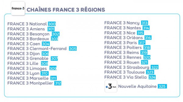

Si tu ne trouves que 9 chaînes régionales, il y a un problème car sur Fransat il y a 24 chaînes régionales !
