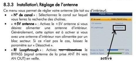

En attendant j'ai opté pour essayer la 2e solution car j'avais un décodeur hd simple tuner thomson THT504+ sous la main. j'ai fait tous les branchements que tu m'as indiqué mais je n'arrive pas à régler les chaines sur ce décodeur, il n'en trouve aucune. Quand j'ai branché ce décodeur neuf, le menu pour tout régler s'est affiché sur l'écran TV ; j'ai essayé 2 fois la recherche auto, une fois en indiquant que la connexion était en hdmi et une autre fois en péritel.Il ne trouve rien et je ne peux pas sortir du menu car il affiche "pas de chaine trouvée". Suis bloquée.
Peut-tu me dire pourquoi stp ?

Oui, je n'y ai pas pensé , mais il faut aller dans le menu de l'adaptateur double tuner et activer la liaison "loopthrough" , le bouclage RF de la sortie antenne vers l'autre décodeur, celle-ci étant désactivée par défaut pour "économies d'énergie" :(

ok, merci, c'est fait, j'ai indiqué connexion scart et il a trouvé les chaines, toujours pas de bonne réception mais on verra plus tard.
