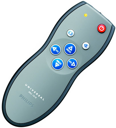

Messagepar Dexter » 25 Aoû 2009 20:39
Il faut juste une tv actuelle donc avec tnt intégrée comme dit ci dessus, et tu remplaces la télécommande par une universelle simplifiée au max et t'es tranquille tout le monde est content :)
Exemple :
http://www.son-video.com/Rayons/HomeCin ... U1010.html
Dexter
Messages: 671
Inscription: 29 Déc 2008 19:03
Localisation: La Roche sur Yon (85)

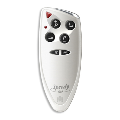

Messagepar cyberdom » 25 Aoû 2009 20:44
J'ai eu la même idée que toi Dexter.
En voici un autre modèle :
