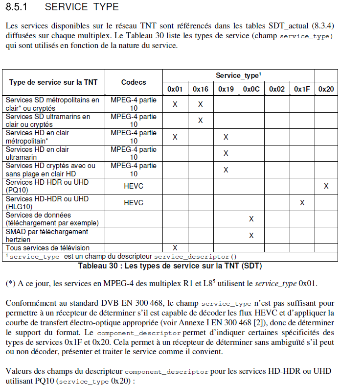

Les problèmes de scanning des chaînes UHD évoquées ici sont due au fait d'un changement de la norme ETSI EN 300 468, qui date quand même d'il y a au moins 2 ans, à la quelle les fabricants de télévisuers UHD ne se sont pas adaptés.
Dans une des tables diffusées pour le scanning, la SDT, le service type pour les chaîne UHD est passé de 0x1F à 0x20 ce qui rend la recherche de chaîne de ce type impossible.
J'ai personnellement 2 TV UHD, une LG OLED qui scanne bien les chaînes de test et une SAMSUNG plus ancienne qui ne les voit pas depuis le changement de type de chaîne.
Attention cependant, la vidéo au format HEVC n'est pas totalement identique entre une chaîne de type 0x1F et une de type 0x20, au niveau de la fonction de transfert opto-électronique HLG10 vs PQ10 respectivement.
Vu la proximité des J.O. et le temps de réaction des constructeurs, il serait préférable que le diffuseur revienne à l'ancienne norme de diffusion afin qu'un maximum de foyers équipés "d'anciens" téléviseurs UHD puissent en profiter.

BAF93 a écrit:Dans une des tables diffusées pour le scanning, la SDT, le service type pour les chaîne UHD est passé de 0x1F à 0x20 ce qui rend la recherche de chaîne de ce type impossible.
J'ai aussi remarqué cette évolution dans la SDT.
(De ma compréhension la différence se situerait au niveau du HDR.)
Code: Tout sélectionner
0x1F HEVC digital television service (see note 4)
0x20 HEVC UHD digital television service with HDR and/or a frame rate of 100 Hz, 120 000/1 001 Hz, or 120 Hz, or any combination of HDR and these frame rates (see note 5)
Les notes 4 et 5 nous invitent à lire les clause I.2.5 et I.2.6 du DVB BlueBook... et là c'est le drame, une dizaine de pages à lire ! :-)

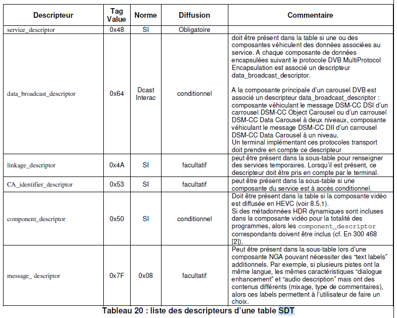

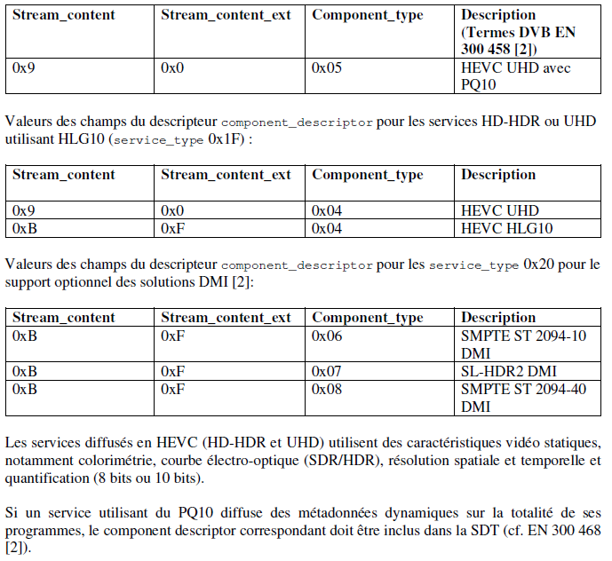

Dans mon cas (un problème avec la SDT fournie par Numéricable), ce n'était pas le service type (0x1f vs 0x20) qui posait un problème à mon téléviseur Panasonic, mais l'absence du component descriptor (0x09+0x05) qui posait un soucis :
C35/SFR (2024/03/18) :
new SDT actual tsid=15 version=17 onid=8442
  * service sid=2305 eit_pf running=4
    - desc 48 service type=0x20 provider="GR9A" service="France 2 UHD"
  * service sid=2306 running=4
    - desc 48 service type=0x20 provider="GR9A" service="Test UHD"
end SDT
En rajoutant la ligne manquante dans la SDT de SFR ("desc 50 component...") cela a auto-magiquement débloqué le tuner de mon TV Panasonic !

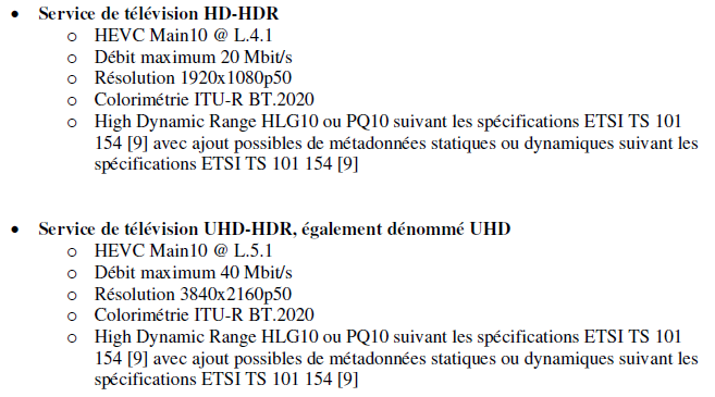

L'histoire montre que tous les tests effectués sur les émetteurs de Paris, Toulouse et Nantes de 2014 jusqu'à début janvier 2024 (Roland Garros en particulier, les flux TDF...) n'étaient donc pas au standard ETSI officiel utilisé depuis le 23 janvier 2024, début officiel de France 2 UHD.
On a toujours averti sur le forum TVNT.NET qu'acheter un téléviseur UHD avant que le multiplex précurseur ne soit mis en place (et diffusé) était un risque. Ce multiplex précurseur multivilles n'a débuté que le 23 janvier 2024.
Une grande partie des 15 millions de possesseurs de téléviseurs UHD (ou 60% du parc installé !!!) dont se réjouissaient les preneurs de décisions sont lésés et n'ont pas un appareil UHD compatible.
Espérons que les constructeurs membres de l'AFNUM feront un effort et mettrons à jour le logiciel des téléviseurs UHD non compatibles, vendus depuis 10 ans en France. Au moins ceux dont le hardware est compatible avec le nouveau profil de signalisation de l'ARCOM.

Dejà, il serait souhaitable que les organismes qui reprennent le signal R9 (SFR Numéricable pour ne pas les nommer) mettent en conformité leurs SDT. J'en profite pour rappeler le texte qu'on trouve à ce sujet dans le document :
Arcom - Profil_de_signalisation_pour_la_diffusion_des_services_de_la_television_numerique_de_terre_metropolitaine_et_ultramarine version 4.0 d'octobre 2023.
Vu 938 fois
Vu 938 fois
Vu 938 fois
