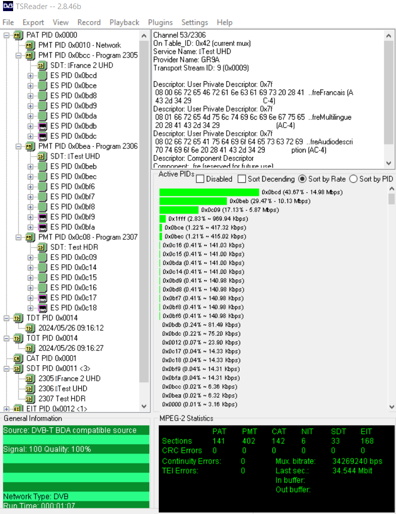

Bonjour, Roland Garros a démarré, mais rien sur le R9 pour le moment.
la messe sur France 2 UHD (programme habituel de France 2)
flux de test, des paysages identiques (mais non synchronisés), ce n'est pas le même PID vidéo utilisé sur Test UHD et sur Test HDR, même si les 2 sont en UHD.
pas d'audio AC4 sur Test HDR, et un flux video UHD riquiqui (6 Mbps alors qu'on a 15 Mbps sur France 2 UHD, et 10 Mbps sur Test UHD)
les possesseurs de TV UHD voient-ils une différence de qualité vidéo flagrante entre Test UHD et Test HDR ?
assez décevant alors que France 3 retransmet des matchs déjà.
pour ceux que ça interesse une analyse du flux avec TS Reader:
http://morin80s.free.fr/TSReader/240526_c24_v1.htm
Et ci-dessous une analyse d'un enregistrement de 30s du flux que je viens de faire avec ma clé DVB-T2 August et TS Reader, avec mediainfo.

 Sous-titres parlé                       : No
Groupe #1                                : Main
 Classificateur de contenu               : Main
 Langue                                  : French
 Canal codé                              : Yes
 Nombre de sous-flux                     : 1
 Sous-flux  #s                           : 1
Groupe #2                                : Main
 Langue                                  : French
 Canal codé                              : Yes
 Sous-flux  #s                           : 2
Groupe #3                                : Main
 Langue                                  : qaa
 Canal codé                              : Yes
 Sous-flux  #s                           : 3
Groupe #4                                : Associate
 Classificateur de contenu               : Visually Impaired
 Langue                                  : qax
 Canal codé                              : Yes
 Sous-flux  #s                           : 4
Sous-flux #1                             : Stereo
 Mode des canaux                         : Stereo
 Agencement des canaux                   : L R
 Amélioration des dialogues              : Yes
  Enabled                                : Yes
  Gain maximum                           : 9 dB
Sous-flux #2                             : Stereo
  Enabled                                : Yes
  Gain maximum                           : 9 dB
Sous-flux #3                             : Stereo
  Enabled                                : Yes
  Gain maximum                           : 9 dB
Sous-flux #4                             : Mono
 Mode des canaux                         : Mono
 Agencement des canaux                   : C
Audio #2
Identifiant de menu                      : 2305 (0x901)
Format                                   : E-AC-3
Format/Infos                             : Enhanced AC-3
Format, Nom commercial IfAny             : Dolby Digital Plus
Identifiant du codec                     : 6
Durée                                    : 28 s 960 ms
Type de débit                            : Constant
Débit                                    : 128 kb/s
Débit maximum                            : 184 kb/s
Canal(aux)                               : 2 canaux
Échantillonnage                          : 48,0 kHz
Débit im/s                               : 31,250 im/s (1536 SPF)
Mode de compression                      : Avec perte
Délai vidéo relatif                      : -696 ms
Taille du flux                           : 452 Kio (0%)
Langue                                   : French
Genre de service                         : Complete Main
Audio #3
Format                                   : E-AC-3
Durée                                    : 28 s 960 ms
Débit                                    : 128 kb/s
Langue                                   : qaa
Audio #4
Format                                   : E-AC-3
Durée                                    : 28 s 960 ms
Débit                                    : 128 kb/s
Langue                                   : French
Classement éditorial                     : Visual impaired commentary
Type de mixage                           : Independent
Audio #5
Identifiant de menu                      : 2306 (0x902)
Format                                   : AC-4
Format/Infos                             : Audio Coding 4
Format, Nom commercial IfAny             : Dolby AC-4
Format, Version                          : Version 2
Durée                                    : 28 s 680 ms
Débit maximum                            : 435 kb/s
Canal(aux)                               : 3 canaux
Agencement des canaux                    : L R C
Débit im/s                               : 25,000 im/s (1920 SPF)
Délai vidéo relatif                      : -156 ms
Langue                                   : French
Intervalle I-Frame                       : 50 frames
Nombre de présentations                  : 3
NumberOfGroups                           : 4
Nombre de sous-flux                      : 4
Présentation #1                          : Stereo Main (French)
 ID de présentation                      : 0
 Normalisation des dialogues             : -23.00
 Langue                                  : French
 Loudness                                : Yes
  Sonie intégrée (parole bloquée)        : -23.6 LKFS
  Sonie intégrée (niveau bloqué)         : -23,6 LKFS
  Standard de sonie                      : EBU R128
  Sonie corrigée en temps réel           : Yes
  Dialogues corrigés                     : No
 Contrôle dynamique de la plage          : Yes
 Groupe #s                               : 1
 Description audio                       : No
 Indicateur de rendu audio               : Stereo
 Interactivité activée                   : No
 Étiquiquette de présélection            : 0
Présentation #2                          : Stereo Main (qaa)
 ID de présentation                      : 1
 Langue                                  : qaa
 Loudness                                : Yes
 Groupe #s                               : 3
 Étiquiquette de présélection            : 1
Présentation #3                          : Stereo Main + Associate (French)
 ID de présentation                      : 2
 Langue                                  : French
 Flux multiples                          : No
 Loudness                                : Yes
 Groupe #s                               : 2 + 4
 Description audio                       : Yes
 Étiquiquette de présélection            : 2
Groupe #1                                : Main
 Langue                                  : French
 Canal codé                              : Yes
 Sous-flux  #s                           : 1
Groupe #2                                : Main
 Langue                                  : French
 Canal codé                              : Yes
 Sous-flux  #s                           : 2
Groupe #3                                : Main
 Langue                                  : qaa
 Canal codé                              : Yes
 Sous-flux  #s                           : 3
 Langue                                  : qax
 Canal codé                              : Yes
 Sous-flux  #s                           : 4
  Enabled                                : Yes
  Gain maximum                           : 9 dB
  Enabled                                : Yes
  Gain maximum                           : 9 dB
  Enabled                                : Yes
  Gain maximum                           : 9 dB
Sous-flux #4                             : Mono
Audio #6
Format                                   : E-AC-3
Durée                                    : 28 s 704 ms
Débit                                    : 128 kb/s
Délai vidéo relatif                      : -428 ms
Taille du flux                           : 448 Kio (0%)
Langue                                   : French
Audio #7
Format                                   : E-AC-3
Durée                                    : 28 s 704 ms
Débit                                    : 128 kb/s
Langue                                   : qaa
Audio #8
Format                                   : E-AC-3
Durée                                    : 28 s 704 ms
Débit                                    : 128 kb/s
Langue                                   : French
Audio #9
Identifiant de menu                      : 2307 (0x903)
Format                                   : E-AC-3
Durée                                    : 28 s 736 ms
Débit                                    : 128 kb/s
Délai vidéo relatif                      : -6 h 0 min
Taille du flux                           : 449 Kio (0%)
Langue                                   : French
Audio #10
Format                                   : E-AC-3
Durée                                    : 28 s 736 ms
Débit                                    : 128 kb/s
Langue                                   : qaa
Audio #11
Format                                   : E-AC-3
Durée                                    : 28 s 736 ms
Débit                                    : 128 kb/s
Langue                                   : French
Texte #1
Format                                   : DVB Subtitle
Durée                                    : 26 s 280 ms
Délai vidéo relatif                      : 2 s 820 ms
Langue                                   : French
Texte #2
Langue                                   : French
Texte #3
Langue                                   : French
Texte #4
Langue                                   : French
Texte #5
Langue                                   : French
Texte #6
Langue                                   : French
Menu #1
Format                                   : HEVC / AC-4 / E-AC-3 / E-AC-3 / E-AC-3 / DVB Subtitle / DVB Subtitle
Durée                                    : 28 s 967 ms
Liste                                    : 3021 (0xBCD) (HEVC) / 3022 (0xBCE) (AC-4, French) / 3032 (0xBD8) (E-AC-3, French) / 3033 (0xBD9) (E-AC-3, qaa) / 3034 (0xBDA) (E-AC-3, French) / 3035 (0xBDB) (DVB Subtitle, French) / 3036 (0xBDC) (DVB Subtitle, French)
Langue                                   :  / French / French / qaa / French / French / French
Nom du service                           : France 2 UHD
Fournisseur du service                   : GR9A
Type de service                          : reserved for future use
Durée                                    : 28 s 703 ms
Liste                                    : 3051 (0xBEB) (HEVC) / 3052 (0xBEC) (AC-4, French) / 3062 (0xBF6) (E-AC-3, French) / 3063 (0xBF7) (E-AC-3, qaa) / 3064 (0xBF8) (E-AC-3, French) / 3065 (0xBF9) (DVB Subtitle, French) / 3066 (0xBFA) (DVB Subtitle, French)
Nom du service                           : Test UHD
Menu #3
Format                                   : HEVC / E-AC-3 / E-AC-3 / E-AC-3 / DVB Subtitle / DVB Subtitle
Durée                                    : 28 s 712 ms
Liste                                    : 3081 (0xC09) (HEVC) / 3092 (0xC14) (E-AC-3, French) / 3093 (0xC15) (E-AC-3, qaa) / 3094 (0xC16) (E-AC-3, French) / 3095 (0xC17) (DVB Subtitle, French) / 3096 (0xC18) (DVB Subtitle, French)
Langue                                   :  / French / qaa / French / French / French
Nom du service                           : Test HDR

L'AC4 de fr2UHD est en 9.1
Channel(s) : 10 channels
Channel layout : L R C LFE Ls Rs Tfl Tfr Tbl Tbr
